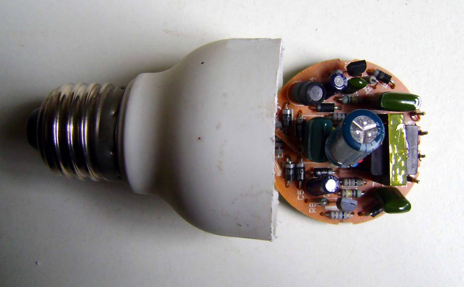

Otra sugerencia, se me ocurre que por ahí el toroide es demasiado grande... Si no sabés de dónde sacar un toroide más pequeño, te tiro una pista:
Las lámparas bajo consumo (o ahorradoras le dicen) traen un circuito electrónico dentro, que es necesario para encender esos tubos. En ese circuito vas a encontrar un mini transformador de ferrita con piezas "EE" o "EI" y un mini-toroide también de ferrita, tenés que rescatar este, es ideal.
Después tenés algunos capacitores de poliéster (generalmente verdes) y dos transistores de alta frecuencia y alta tensión, que suelen ser los 13007 o similares...
Tratá de ubicar una lámpara de estas en des-uso (quemada o rota) y rescatá el toroide. ;)
Fijate la imagen adjunta, eso es un circuito de lampara bajo consumo, y se ve claramente el toroide... ;)

Gracias por la informacion, al final es mejor un toroide de las bombillas de bajo consumo, por suerte tengo algunas sin tirar.
