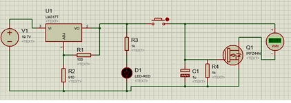

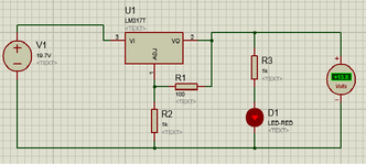

Les cuento que probé el transformador de 9 vol DC y luego de rectificar 10 vol y tanto por lo que no excitaba los relés del control de giro, además cuando se excitaba el primero el voltaje bajaba a 9.7. La fuente del DVD me hacía lo mismo, no excitaba los relés del control de giro. Encontré un LM317 con el que regulé el voltaje y entonces trabajó bien, acá les dejo algunas fotos de la fuente en la etapa de prueba. Disculpen la calidad de la fotografía.

¿Díganme si estoy bien, o necesito algo más para la etapa de regulación?
El LM317 andaría mejor con 100 Ohms en vez de 240 Ohms , pero tenés que también modificar la de 2k2. Ponele a la salida un led con una resistencia de 1k.

Un pequeño disipador para el 317. Y que con esos valores entregue la tensión que quieres a la salida.
Si hermano cuando lo ponga en la placa le pongo el disipador, gracias...
Al cambiar 240R por 100R entonces si cambio 2k2 por 1k ¿tendría aproximadamente 13.8 vol. verdad?
(y)
No no , la de 1k sería para el led , el LM317 necesita unos miliamperes de carga para funcionar bien , la de 2k2 , o habría que sacar la cuenta o por prueba y error :rolleyes:

Algo así para la fuente?

Si bien Dosmetros tiene razón, 240 ohm es lo mínimo y suficiente para mantener la regulación, la idea es que haya un consumo mínimo en el 317.
Deja esos valores y pon un led a la salida, con eso y el consumo del 555 ya debería quedar.
