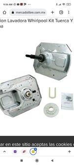

Hola gracias por la respuesta ☺️ cual es el soporte de la cuba??? Es que esta lavadora tiene toda la transmisión una sola, que si se cambia sale todo eso completo y va pegado al plástico exterior de la tina. En la figura se ve como es y solo eso me falta cambiar porque esa como tuerca plástica con el segurito le cambié también. Lo que no se es si puede ser que el agitador esté un poquito desgastado y eso haga que mueva exageradamente 😐, eso tampoco he cambiado 🤔

El agitador no es el problema. No participa del proceso de centrifugado. El soporte de la cuba (tina) es lo que llamas "esa tuerca plástica"..
En tu caso, no es de aluminio. Es plástica.
Así que quedan 2 cosas...Desgaste en la caja de transmisión, cosa facil de detectar, sacando el agitador....
O el aro de balanceo... Por ahora, es el que se lleva, todas mis sospechas...

El aro si tiene agua, pero no se si haya perdido cierta cantidad, y lo de la transmisión, he visto en los videos que se ve un movimiento entre las dos tinas, pero este no tiene 😐 no sé si sucede que también haya desgaste sin notarlo tanto. 🙁
