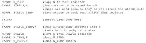

Revisa bien el código. Me maree un poco pero en la rutina de interrupción, cuando saltas a "fin" chequeas "btfsc PORTD,0" si es 0 pasa a saltar a varios lados y de ahí se va al programa inicial, no llega a "salir" nunca de la interrupción y por salir me refiero a dar por terminada esa etapa.
Puede que ese no sea el problema pero ahí veo un error feo.
Resumido: Puede pasar a "Alarma" y de ahí se va a "Control" sin ver un "RETFIE" jamás.
Además, busca en internet y añade la rutina para salvar el registro "STATUS" y "W" al entrar a la interrupción, evitara que el programa se vuelva loco. Este puede ser el segundo problema.

Preste atención a lo que le sugieren los colegas.....El registro "STATUS" , "W" y cualquier otro en uso, deben ser siempre salvados con las instrucciones PUSH & POP en todos los procesadores del UNIVERSO para atender una interrupción
El compañero tiene razón en que debes salvar el registro STATUS y el registro W, sin esto alteras el contenido de los registros en la subrutina y cuando retorna tiene valores diferentes. En las hojas de especificaciones viene el código que se recomienda para guardar STATUS y W.
Al inicio va el nombre de tu rutina de interrupcion y al final RETFIE.
