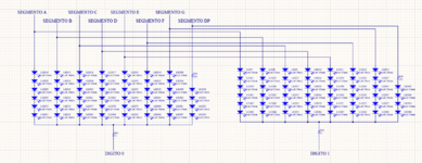

Hola! Como va? estoy trabajando en un proyecto similar solo que tengo que multiplexar 8 digitos en lugar de 6, hice los drivers con transitores de manera discreta pero estoy teniendo algunos problemas para el apagado de los mismos, alguno pudo solucionar el problema ?
Publica el esquema que estás empleando para controlar los LED´s
Hola Fogonazo!! Perdón por la demora estuve renegando con este y otros proyectos no noté que me habías respondido el mismo día, desde ya muchas gracias, acá adjunto el circuito que estoy usando espero se entienda, igualmente en caso de seguir fallando mi planteo creo que voy a probar el circuito de la imagen adjuntada por maty_ruiz96, teniendo en consideración el tema de no mezclar las masas.
La conexión de los leds esta hecha como se ve allí, cátodo común, pero en el tablero mismo no forma parte de la placa de control
    240.7 KB · Visitas: 17
    274.1 KB · Visitas: 18
