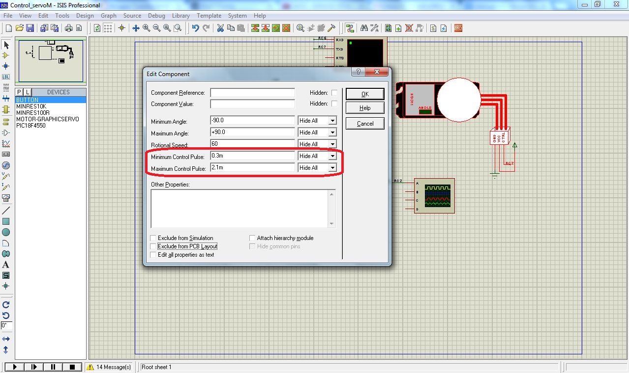

Alguien tiene la librería para los servomotores como los de la imagen ?
Y también pasa que tengo el proteus 7.7 y viene con muy pocos dsPics, alguien sabe dónde conseguir mas dsPics ?
