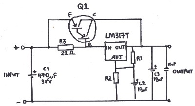

Buenas, estuve armando un circuito sencillo en base a un LM317T para tener un cargador usb en el auto.
La entrada es de 12v (o un poco mas de 13v segun lo que entregue la bateria).
La salida es de 5v 1,5A.
Segun mis cuentas, hay que disipar 10,5W, asi que puse uno de estos disipadores de 10w:
Pero igualmente calienta demasiado hasta que el regulador corta por proteccion de exceso de temperatura.
Tengo conectado un nextel a la salida y segun el amperimetro pasan alrededor de 300mAh, cuando conecto ademas el celular llega como maximo a 500mAh. Estoy probando con una fuente switching de 12v 5A.
No se si el problema esta solo en el tamaño del disipador o hay algo mas, las resistencias usadas son las comunes de 1/2w (en los circuitos que encontre no especificaban mucho sobre los componentes).
Este es el circuito:
R2 es de 680 Ohms, en la salida tengo 4,9v aprox.
Aca hay un circuito especifico para el auto, cambian algunos valores y tiene un par de diodos de proteccion, pero no se si harán la diferencia en cuanto a temperatura disipada y capacidad de carga:
http://www.electroschematics.com/7021/usb-dc-power-supply-from-cigar-lighter-socket/
Gracias por leerme.
