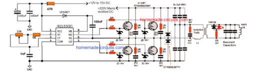

Hola amigo, pues al final resolví colocandole una fuente flotante entre Vb y Vs de +15V (que acciona de manera similar al capacitor de boostrap) para cada driver. Ademas de la fuente de alimentacion en Vcc, otra fuente para Vdd y Vss. Con esto resolví el problema en los drivers. El problema que tengo actualmente, es que para que no se cortocircuiten los IGBT de la misma rama alimentando hasta 100Vdc, el retardo entre las señales de la misma rama tiene que ser muy grande 1mseg(cosa que no me funciona porque mis pulsos en la señal de control son muy pequeños alcanzando tiempos hasta de 1mseg el cual es el mismo retardo y eso me distorsiona la señal). Si coloco un retardo pequeño, se cortocircuitan a una alimentacion menor. He probado con IGBT de conmutacion rapida pero sigue el mismo problema. Alguien tiene alguna sugerencia?
Hola, busca información sobre Protección de Gate para IGBT y postea tu circuito para que el FORO pueda ayudarte.
Te adjunto algo de información útil para diseño con IGBTs y mira este diagrama básico (fíjate que usa unos diodos zéner para que la puerta no supere los 16 vcc en este caso).
El transistor no calienta nada,nada, nada, pero cuando conecto a un poco más de 30 voltios,pufff se quema y sin calentar ni una pisca, y se que trabaja por que cuando está a 23 viltios yo cortocircuito el secundario del trafo y el amperaje que mido en el es de 40 a, esto con una salida de 10 voltios ...
