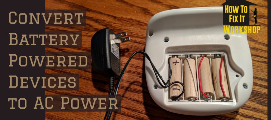

fabrica una pilas simuladas
No entiendo?.....me podrias explicar?........lo que necesito hacer es que cuando enchufe el trafo se corte el ciruito de las pilas y al revez.

asi
DR-DC10-DC-Coupler-DR-DC10-AA-dummy-battery-fit-camera-power-adapter-for-Canon-PowerShot.jpg
