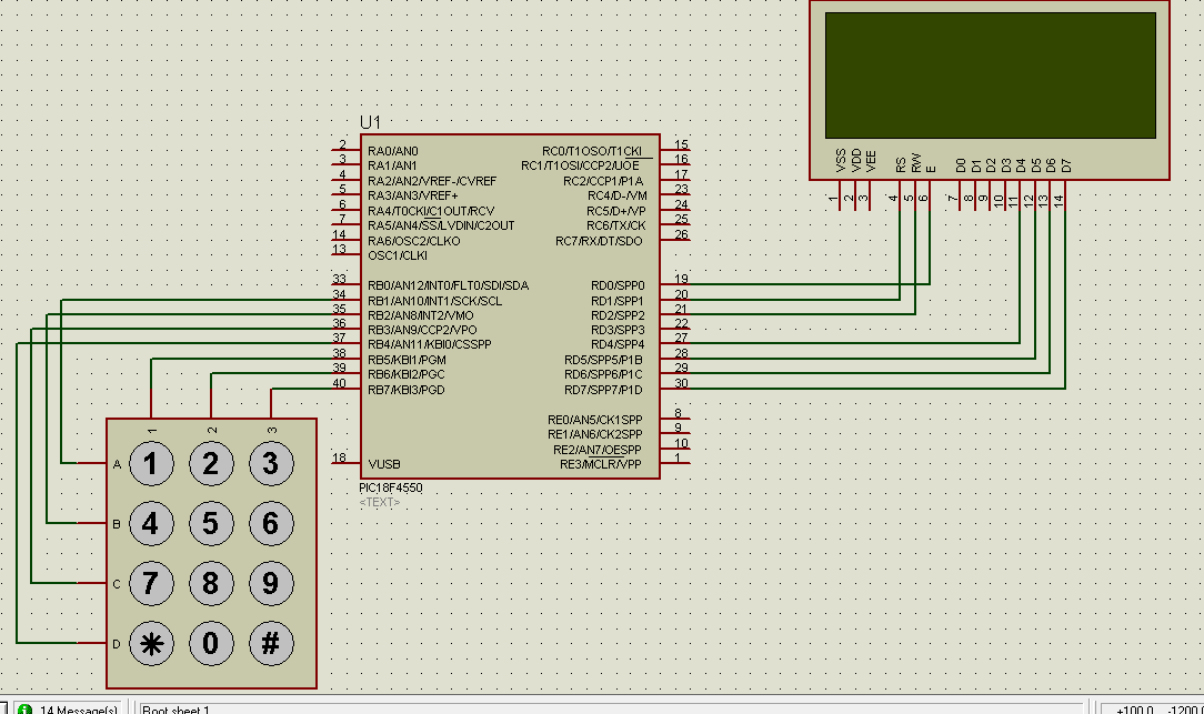

Bueno, trate de hacer algo pero no me sale. Tengo problemas con la conexión de teclado creo, o no se si es en la programación. Quiero mostrar en el lcd la tecla que acabo de pulsar. Según mi lógica el programa esta bien pero al simular en el proteus no pasa nada, solo se queda en el primer mensaje el lcd "Pulse una tecla" y cuando pulso la tecla no sale nada en el lcd.

El esquema de proteus es el siguiente:
El código lo hice yo, el esquema también. Quiero mostrar lo que se pulsa en el lcd, con el manejo del lcd no tengo mucho problema, incluso ya hasta hice un contador con lcd :LOL:. Pero este teclado matricial si me esta dando dolores de cabeza.
Por favor que alguien me explique.
Gracias de antemano.
Y donde haces la asignación de los pines para el teclado matricial?????????????
Ya leíste la librería kbd.c????????????????

Hola, ya pude resolver el problema.
La libreria kbd.c viene por defecto para trabajar con el puerto D, si queremos trabajar con algun otro puerto debemos editarla:
Esta es la parte que debemos editar, por defecto viene comentada la linea del define use_portb_kbd TRUE, debemos "descomentarla" para que el teclado sea administrado por el puerto b.
Código:
// Un-comment the following define to use port B
#define use_portb_kbd TRUE
Posteriormente viene en la librera el orden en que se deben conectar los pines del teclado matricial:

Así queda finalmente el esquema:
Lo que deseen hacer ya depende de ustedes. Yo hice una cerradura electrónica comprendiendo solo el código que les proporciono y tomando en cuenta algunas propiedades de la pantalla LCD.
