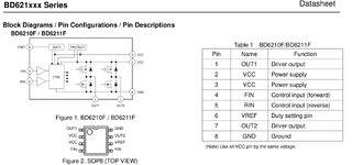

Hola a todos,
Intentando reparar esta manivela eléctrica con teclado para introducir código, observé que el motorcito que tiene estaba averiado, como atascado.
Al repararlo me di cuenta que habia quemado el componente que le manda los 5 voltios, pero no logro descifrar que que componente se trata. Tiene el controlador Atmel que me imagino que le da la señal de desbloquear cuando metes el pin correcto en el teclado, y este manda una señal al motor para que de una vuelta y asi libere la manivela. Al estar el motor atascado elevó la intensidad y quemó a este.
Adjunto fotos para ver si me podéis ayudar amigos.
Muchas gracias de antemano,
Un saludo
Alcanzo a ver una especie de 3 o G alrevés..
Intenta limpiar con alcohol isopropilico, a ver si mejora algo (con cuidado, obvio).
!Quizaz ese CI estropiado sea un transistor MosFet en encapsulado SMD y como lo motor travo su curriente subio a los cielos ( curreinte de corto circuito )!
Tipo algo asi : IRF7501TRPBF Infineon - Datasheet PDF, Footprint, Symbol & Technical Specs o ese aca : https://alltransistors.com/es/mosfet/transistor.php?transistor=41434 , mejor aca : https://alltransistors.com/es/adv/pdfview.php?doc=chm9939ajgp.pdf&dire=_chenmko
Tendrias que chequear los pinos si acuerdan con su circuito.
!Saque fuera con mucho cuidado lo buzzer para puder estudiar mejor lo circuito inpreso!
