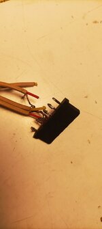

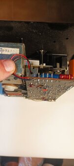

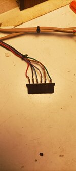

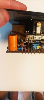

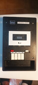

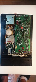

Me presento: me llamo Fernando, y hace un tiempo heredé un equipo de música Bettor RF-5RKS (Dual 1224 + casette + radio).
Le tuve que llevar a un SAT porque una de las vías de salida no funcionaba. Fue cosa de transistores.
Pero al intentar comprobar si todo estaba correcto, resulta que el casette estaba sin conectar (los dos conectores que le conectan con la placa del equipo estaban sueltos), y uno de ellos se encuentra con los algunos cables des-soldados. Tengo un mal panorama por delante....
Entonces, os pido ayuda para saber dónde tengo que conectar los dos conectores que vienen de la placa del equipo a la placa del casette, y si fuese posible, a que pines van conectados los cables que aparecen desoldados, que parecen los cables de audio. Quizá con una foto me serviría.
No he sido capaz de encontrar ningún esquema por Internet que pueda orientarme.
Muchas gracias a todos por anticipado.
Adjunto unas fotografía del asunto.
