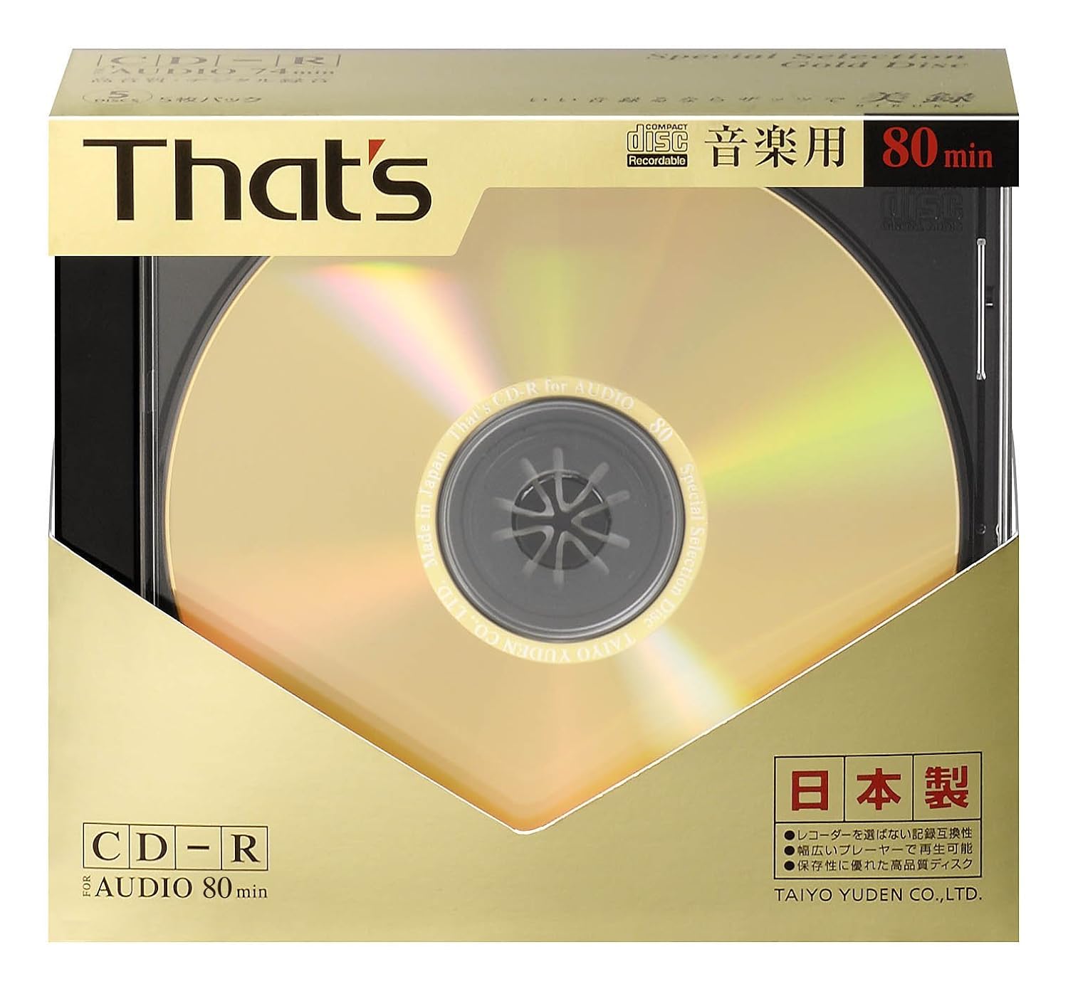

Consultando con amigo JP que sabe mucho de estos temas, me recomendo que no se toque el laser ni con la mirada.
Segunda recomendación que me dio leer es el manual atentamente, de cual marca de CD-R es recomendable y compatible para la unidad, esta graba a un solo ratio 128Kbps, también cuales son las cosas a tener muy encuenta antes de grabar ahi va:
https://www.google.co.jp/url?sa=t&s...RlPA9c&usg=AFQjCNHpVtwcesehh0wbNJZWhlcqBnNfOg
Vaya sorpresa que me di hizo una grabación con un CD-R común y tomala, saltos de audio por doquier, luego saco varios CD-R Digital Audio Gold de estos:
http://www.mam-a-store.com/digital-audio.html
Que sonido tan impresionante en cada uno de ellos muy limpió 0% saltos, parecía grabado de casa disquera.
Conclusión no es la lectora que falla, es la calidad de CD-R que se usa especialmente para estos aparatos, asi que a buscar el mejor CD-R de Digital Audio.
