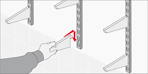

y si la tabla de la botoneras se hace desmontable como las repisas ajustables .....
