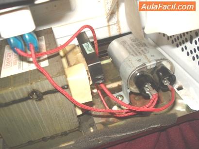

como que no tiene el condensador de 1 µ ????????? siempre esta cerquita de los dos diodos de alta tension ,
