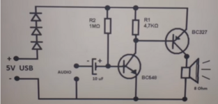

Hace un par de semanas se me averió mi equipo de audio. llevo toda la semana tratando de armar un mini amplificador para poder escuchar mi música favorita.
Me siento muy contento porque con unos semiconductores que vengo guardando de mis aparatos "inservibles" mas un diagrama que me encontré en la internet he logrado, en un protoboard, hacer que funcione.
Hurgando mas en internet me encuentro conque todo lleva una rozón de ser. (claro está) y quise usar un simulador para ajustar mis componentes al esquema. y aquí mi problema - no lo sé usar y como me falta bastante para entender términos y comprender ingles. me vi en la necesidad de buscar ayuda.
-tal vez me puedan ayudar a estructurar bien mis componentes en el simulador
-a simple vista podrían ver si algo está mal?
-o de "perdis" {por lo menos} me dirijan a un post relacionado.
* Estuve viendo un par de post en este sitio y la verdad me sentí abrumado con tanto termino con el que no estoy familiarizado.
De antemano agradezco su tiempo y felicito a todos por su facilidad de entendimiento para todo esto ;)
Les dejo una imagen del esquema y un archivo del simulador en .lvw
mis componentes están indicados en el archivo del simulador y son los siguientes (a diferencia de los del esquema)
2 transistor S9014, B764 (BC548,BC327)
1 resistencia 468K (1M)
1 resistencia 999oms (4k7)
1 condensador 100uf (10uf)
2 diodos 1N4001 (3diodos)
Haciendo pruebas, fui bajando la capacidad de las resistencias y quité un diodo; y el audio mas aceptable para mi fue con los componentes listados arriba (a diferencia del esquema) ya que son los componentes que tengo a la mano
Disculpen que solo entienda la electrónica a prueba y error.
Bienvenidas todas las criticas y sugerencias :)

No es bueno ese amplificador, ni siquiera regular.
Mete una componente de continua tremenda en el altavoz, mas que tremenda, "toda" para ser exactos.

Con ese circuito lo normal es quemar el altavoz.
Un amplificador de audio no es ligero.
Usa si acaso uno integrado como te han indicado

A la basura ese diagrams... consigue el lm386 y tocar samba

Hola, hice la prueba con un circuito muy simple y dio buen resultado para los pocos componentes que utilicé. Es completamente mejorable en todo aspecto, como poner un disipador, hacer una placa para montar todo, etc. El nivel de ruido es muy muy bajo al no ingresar audio, no tiene zumbidos molestos de alterna.... en fin, podrías hacer la prueba y nada malo podría salir más que gastar un poco de tiempo y quizás quemarte con el cautín. :)
Ya se ha discutido circuitos similares, y el grave problema que tiene, es que el parlante está recibiendo corriente el 100% del tiempo, con lo que conyeva al recalentamiento de su bobina.
Para algo didáctico esta muy bueno, pero no para algo que vaya a funcionar por mucho tiempo
Es verdad, hice unas mediciones y si hay circulación de corriente aun cuando pude atenuar la entrada a tierra.
