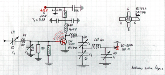

Mini-Amplificador RF 4 W
Buenos días. He probado el circuito con el nte473 y con un medidor de rf casero y he notado que antes de la bobina L2 (4 vueltas en un lápiz común) hay buena señal de rf pero luego de ella baja la rf bastante. Sera que cambiando la bobina puedo lograr aumentar al potencia. Si es así, como la fabrico?

Antes de la bobina L2 (colector del transistor) es normal que detectes más RF, pero es debido a que la forma de onda del voltaje presente en el colector de un transistor que trabaja en clase C está deformada porque está repleta de armónicos que se suman a la señal que te interesa (la fundamental). La adaptación de impedancias que forman las bobina L1, L2 y los trimmers de salida, también hacen algo de filtro y eliminan los armónicos más lejanos de la fundamental, por eso, con un medidor de RF verás menos voltaje en la salida, pero si lo mirases con un analizador de espectro (suponiendo que todo estuviese bien ajustado) verías que la señal de interés continúa teniendo la misma potencia, pero ya con menos armónicos.

La función de esa bobina, no es aumentar la potencia, sino que junto a C1, forman un filtro pasa banda que intenta dejar pasar solo la frecuencia fundamental de interés del diseñador, pero dejando los armónicos de el lado del transistor. A su vez, C3 y L5, hacen lo propio, tratando de que esa oscilación no, llegue a la fuente, para que no se realimente al resto del circuito y va matando mas armónicos también. Todo suma.
Para aumentar la potencia tiene que aumentar la fuente, para una calibración de frecuencia dada.

Estoy transmitiendo en 96.7 como calibrarla la fuente? También he notado que si aumento el voltaje a más de 12.5 voltios también baja un poco la potencia del transmisor. Este amplificador lo uso como excitador para un pallets con el mrf151g
En la salida es mejor hacer una ligera modificación, un circuito en pi, que filtra los armónicos y tiene una gran adaptación de impedancias. Algo como esto que es muy parecido al tuyo para esa banda de frecuencias. Los transistores pueden se varios. Las vueltas, sobre un lapicero.
Y ci quieres 25-30 W con un transistor antiguo, pues esto después, excitado con 4 o 5 W

Disculpa pero no soy experto. Las simbología no las entiendo. Lo que va desde la base a tierra ed un choke y el que dice 180 es una bobina con ferrita?. Los capacitores son de 10 micro 10%de tolerancia? Gracias

Cuando usted aumenta la tensión, aumenta la potencia del conjunto, pero no de lo que a usted le interesa, sino de todo lo que ese transistor es capaz de hacer y una de esas cosas es hacer mas armónicos y correrse de frecuencia, para donde se le ocurra al transistor , con todo lo que está colgado de el.
Al aumentar la tensión, seguramente se corrió un poco de frecuencia o el transistor llegó a su límite natural (cosa razonable). Después de lo cual se suele romper.

10k=10000 picos --> 10 nanofaradios --> cerámicos para transmisión , no los de poliéster. No hay opciones de tolerancia, es lo que se consiga.
Le recomiendo fuertemente aprenda la simbología necesaria, o puede terminar rompiendo el transmisor. Saludos
Muchas gracias. Y lo que parece una bobina que está entre la entrada de 12v. Y los capacitores y baja hacia la bobina y el colector?
