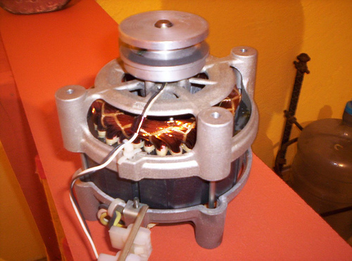

lo ultimo fue un serrucho electrico
usando un serrucho comun y un motor de lavadora y un par de poleas
el movimiento de vaiven un mecanismo del tipo rueda de tren
el problema fue la exesiva vibracion que impedia que el serrucho agarre la madera
por lo que el invento no funciono

lo desarme, necesitaba un serrurcho manual
aunque
funcionaba solo que para que cortara tenia que presionar manualmente y la vibracion era horrible
la unica manera que se me ocurre perfeccionar es usar una cadena de
de ese modo el movimiento seria continuo y seria una motosierra de banco

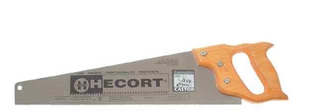

Mi abuelo me enseñó a afilar serruchos a los 9 años , esos de costilla con diente de 1,2 mm , su escusa era que el ya tenía poca vista , jeje
Les dejo el secreto milenario para afilarlos , el dedo índice de la mano que sujeta el cabo , la derecha pa los diestros , debe ir estirado sobre la lima para que la lima no gire y cambiemos el ángulo del diente.
Segundo secreto milenario , hay serruchos para cortar madera a lo largo de la fibra , y otros para cortar al través , ¿la diferencia? , para cortar a lo largo el diente tiene un ángulo de ataque de 80º (típico diente de sierra) , y para cortar al través el diente es triangular isósceles (triangular)
Yo después me aburrí , biselé a diamante una piedra de 3mm y los afilaba a piedra . . . 10 veces más rápido y mejor :alabanza:

Hace como 10 años invente una agitadora de tarros, mis viejos tienen una pintureria, y muchos reclamaban que el fondo blanco para madera no cubria, y es porque no lo agitaban bien, entonces desarme en lavarropas que estaba tirado en el fondo (esos de carga vertical que le bajabas la manguera para desagotarlos), e hice una estructura de metal, saque el motor, y el engranaje que hace de vaiven, y puse una caja de metal para meter las latas adentro, y asi se agitasen (en vaiven valga la redundancia) este es hoy en dia mi invento..
[/IMG]
Arriba la caja de metal, abajo los engranajes que hacen de vaiven, y el fierrito oxidado que se ve al lado del engranaje es una barilla roscada para regular la altura del motor y asi la tension de la polea, y si.. una lechuga, enredaderas, y un arbol en etapa de crecimiento :cry:
