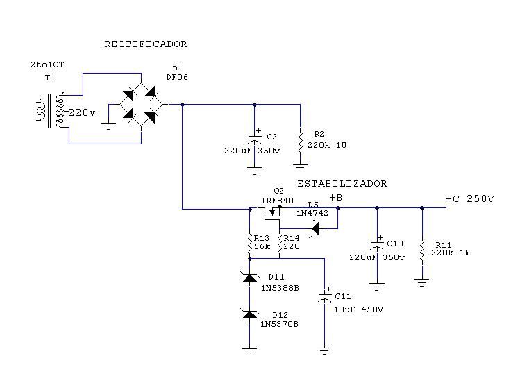

También se podría hacer pero es mucho consumo, prefiero un mosfet que regule el encendido lento, quedaría de la siguiente forma:
1- un rele que conecte hv (alto voltaje) a los 2 minutos, cuando ya estén calientes las válvulas.
2- un mosfet que empiece alimentar las válvulas desde cero hasta su tensión de trabajo progresivamente durante unos 10 a 15 segundos, ademas del superfiltrado adicional que proporciona el mosfet trabajando como un girador.
Este seria el girador para quien no este familiarizado con este tipo de circuitos.
[/URL]
El tiempo para alcanzar el voltaje de trabajo depende del valor de C11 y R13

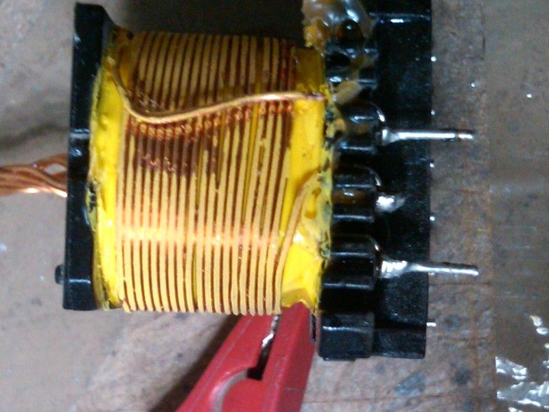

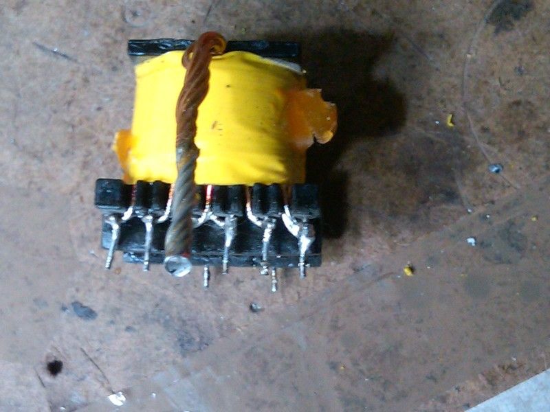

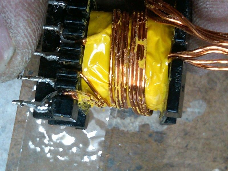

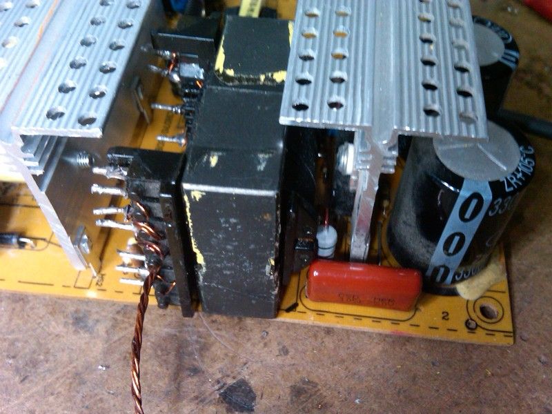

Bueno aquí van algunas fotos del des-bobinado del transformador aunque al final he tenido problemas con el y he tenido que utilizar otro mas grande porque el que traía no daba la intensidad que necesito.
Las espiras son las siguientes:
Primario- dos bobinados de 19 espiras de 0,6 mm. de diámetro
Secundario- 3+3 espiras de hilo triple de 0.6 mm. para el bobinado de 3,3V.
Secundario 2- 4+4 espiras de 0,6 mm. en serie con el bobinado de 3v, este es el de 12v.
Poniendo todos esos bobinados en serie tendrias cómo 100 V de punta a punta . . . un doblador-triplicador :p y . . .
Dejás las salidas de + - 5 y + - 12 V en su lugar correspondiente para que la fuente regule sola.

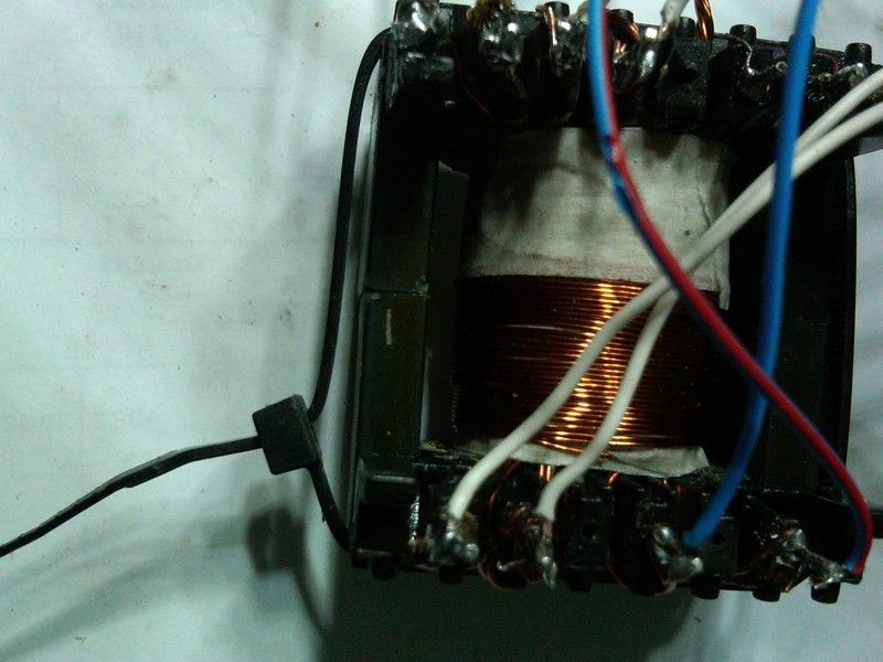

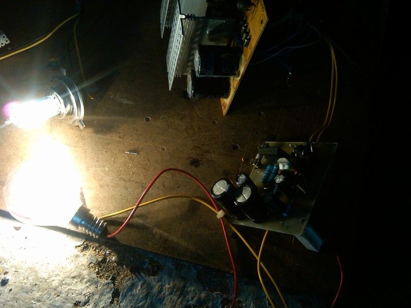

Hola, ya esta todo funcionando ok.
sesion de fotos del trafo
[/URL]
[/URL]

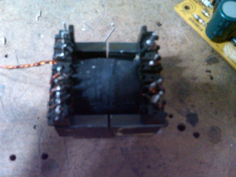

Y este es el nuevo trafo
[/URL]
[/URL]
Como puede apreciarse es mas grande y asi es como queda en la fuente de alimentacion.
[/URL]
y aqui funcionando todo
[/URL]

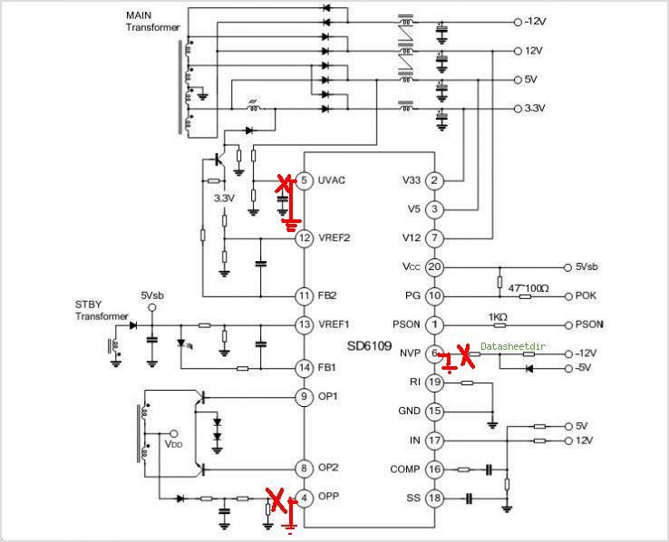

luego paso a comentar todas las modificaciones del sd6109.
estos son los primeros cambios:
1-Patilla 4 OPP ( Over-power sense input-Entrada de detección dell exceso de potencia) desconectar patilla 4 y conectarla a masa.
2-patilla 5 UVAC ( AC fail detection- deteccion de fallo en la corriente alterna) desconectar patilla y conectar a masa.
3- Patilla 6 NVP ( The protection input for negative output- proteccion para voltaje negativo) desconectar y conectar a masa.
luego sigo...

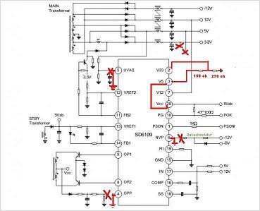

Hola, lo de poner la patilla 4 con un condensador ya lo probé y había algunas veces que no arrancaba a plena carga de cada 5 o 6 veces fallaba una y por eso decidí anular la protección.
continuo con la reforma.
4- patilla 3 V5 ( sensor de 5v) desconectar de la salida de 5v y conectar con patilla 20 que es un positivo de 5v y así no comprueba la tensión de referencia en la salida de 5 v.
5- Patilla 3 hacemos un divisor de tension con una resistencia de 150 ohmios y otra de 270 ohmios a masa y desde el punto intermedio conectamos la patilla 2, que previamente se desconecta, y ya tenemos la referencia de los 3,3v
