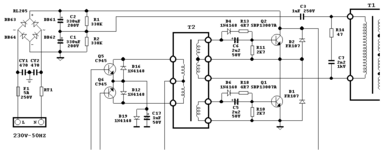

¿Podría en una de estas fuentes anular el doblador de voltaje empleando sólo un capacitor?
En caso afirmativo, ¿donde debo conectar el extremo inferior de C7?
Yo había realizado una prueba experimental. Lo que hice fue dejar C6 y puentear C5, y la fuente encendió!!!
Pregunto: ¿metí la pata? ¿es un error el que cometí?
En cuanto a esto, no se trata de que cometiera un error... simplemente se trata de un introducción profunda de extremidades inferiores...
Aquí le muestro una sección HOT de una fuente cualquiera. Solo que esta está mejor dibujada, y le explico...
Para relacionarla con sus condensadores C5, C6, C7; los veremos aquí como C2, C1, C3.
Le hago notar que el SWITCH, compuesto por los transistores Q2, Q1; funciona como conmutador del primario de T1 intercambiandolo entre +160V (positivo de C2) y -160V (negativo de C1). C3 se mantiene al centro del divisor de tensión (+, - de C2, C1; respectivamente) y se carga en un sentido, luego se descarga en el otro, según el conmutador.
Si usted ha hecho un puente en la posición de C2 (C5 para usted), ha conectado C1 (C6 para usted) directamente a 311 V DC, nominales y, generalmente, esos capacitores vienen para un tensión de aislación de 200 VDC (Es la duda planteada por Daniel). Por otro lado, se elimina la alternancia de T1, dejando anulado el efecto de Push-Pull, quedando convertido, el sistema en una especie de media onda.
Considero que la potencia quedará reducida a menos de la mitad y, ojalá no estallen los conmutadores y/o C1 (C6).
C1 y C2 no está a masa
No esta a masa porque es un punto medio flotante.
Relee éste post, incluyendo el esquema y analiza.
Como dijeron, probablemente funcione, quizas un tiempo, pero en vez de conmutar +-160V, conmutas +310V, y asi no fue diseñada la fuente.
Puedes modificarla, obvio, pero deberas leer mucho, y basarte en las fuentes con 1 solo transistor, y no pretendas sacar ni la mitad de la potencia total...
En esa parte del circuito, nada está a masa. Toda esa sección se encuentra flotante, totalmente aislada galvánicamente. El centro de C2, C1 es el "0" (Cero) de esa fuente. Cuando Q2 conduce comunica el +160V a T1, Cuando conduce Q1 comunica T1 al -160V.
Cuando se dijo lo de la tensión de aisalamiento del capacitor, no nos referíamos a C3 (C7), sino a C1 (C6), que usted dejó conectado entre el - y el + del puente-diodos. Allí hay mínimo 311 VDC cuando la fuente está encendida y con carga; con la fuente en vacío (OFF) esa tensión puede alcanzar hasta 370 VDC. Los condensadores de la sección HOT vienen rateados para, máximo 220 VDC.
