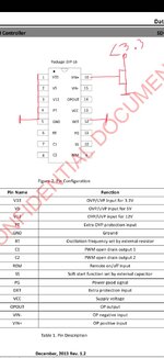

La idea es construir la etapa del 12vdc negativo para así alimentar un sistema de audio 5.1 el cual tiene 5 etapas con el tda 2050. El subwoofer lo tengo con un jbl gtx12d y un amplificador zenner, entregándome 300watt rms y todo dentro de la caja pero para los tda´s me he decidido cómo hacer el chasis porque quiero hacerlo en madera para darle un lindo acabado, pero me queda de 15cm de alto y con esta fuente me quedaría genial hasta de 8cm me quedaría, luego monto fotos de como va quedando
Puenteando a tierra (masa), los pines 1,2,3,4 deshabilitas las protecciones contra sobrevoltages y bajos voltages del SDC2921, poner a tierra además el pin 12. Con un simple potenciómetro en el pin 16 puedes gobernar el voltage de salida.
