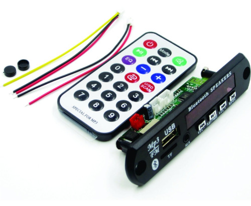

Hola, Alguien puede ayudarme, Tengo un modulo mp3 QFX lo adapte a una bocina Kicker amplificada, el reproductor mp3 tiene 2 conector para 2 bocinas, cada conector tiene un pin señal + y otro señal -, no tiene tierra como tal, el cable negro y rojo de cada conector me da audio, por lo tanto conecte un cable de cada conector al jack hembra de 3.5, y funciona perfectamente bien. el problema es que tengo un ruido(Pequeño silvido, chillido, de fondo).
Hice las siguiente pruebas:
tome la señal desde antes de los amplificadores 8002a, y sigue igual
puse una fuente de alimentación aparte (cargador de celular) y sigue igual
Por favor, Ayúdenme, saludos. ...
Quizas ese modulo ya genere un "silbido" desde el microcontrolador que decodifica el MP3.
Recuerda que si las salidas no tienen masa (tierra, GND, etc) comun, es porque es una salida en modo puente o bridge. Se debe colocar un capacitor entre el + de cada salida a la entrada de audio del preamplificador/amplificador.
Quizas se pueda colocar un filtro pasabanda o algun otro para eliminar parte de ese silbido.

Lamentablemente los nuevos módulos chinos tienen esa falla, yo he instalado más de 100 módulo sin problema, pero, he comprado 30 más, a diferentes proveedores y, o casualidad, hacen ése pitido que mencionas, lo he alimentado independientemente, he utilizado fuente lineal (grado, puente diodos, capacitor de 4700uf x25v y 7809), fuente conmutada, alimentado a 3.7, 5, 9 y 12v,, incluso con batería, cable apantallado, tanto en alimentación como en salida de audio y, sigue el famoso pitido, lo hace en BT , en Línea, incluso en radio, si subes el volumen del módulo es como que el sonido tapa al pitido, pero sigue escuchándose de fondo y además de molesto, se pierde calidad de sonido.
Lo que he visto de diferente respecto a los anteriores módulos es el Detalle, antes usaba de 6 a 10 MHz y los nuevos utilizan de 26 MHz, el problema es el procesamiento, incluso al dar Mute, queda display parpadeando y resulta que mientras está apagado el display, no hace el pitido. O es problema del controlador del display o el modulador de voz, trataré de ver el tema de eliminar la voz que avisa en inglés que está BT conectado, línea o radio. Pero por lo pronto, los nuevos módulos son un problema grave

Conseguí 2 transformadores de aislación de 600 a 600 ohms, relación 1:1 (600 ohms de impedancia, unos 50 ohms resistivos... Al multímetro en resistencia), le coloque 1 Capacitor de 10uf 25v a la entrada y otro igual a la salida, y, ualaaa.... Funciona muy bien, adiós ruidos, al Max apenas se escucha un leve pitido muy oculto. No se pierde nada de calidad ni de nivel... Yo medio el transformador y, en un lado me daba z 612 (52 ohms) y, del otro lado, z568 (unos 45 ohms) por lo que usé éste último de entrada, de ésta forma, apenas aumenta la salida respecto de la entrada. Anteriormente había probado aislar el gnd con un capacitor de 1000 uf.... Pero había ruido, poco, pero se escuchaba, con los trafos de aislación apenas se percibe.
