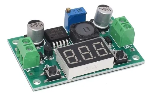

Mostrar voltaje sin usar ADC
Voy a usar un lm2596 y lo enciendo y apago del on off
Acá otro como vos; PWM LM2596 buck converter?
No se qué tan rapido es ese pin, y mucho menos qué tan rapido reacciona el LM. Ademas ese pin no es para esa finalidad.
Te conviene, como dice al final, usar el PWM del microcontrolador, y reemplazar el potenciometro, pasando a analógico al PWM.
O usar algun potenciometro digital y controlar via I2C o SPI.
Luego con un ADC del mismo microcontrolador realizas la lectura del voltaje.
todos quieren que use el adc
Porque no te aclaras.
El ADC (Analog Digital Converter, Conversor Analógico Digital), sirve para obtener una señal analógica (tu voltaje), y convertirlo en digital (lo que entiende el microcontrolador).
Lo que necesitas es el contrario para controlar, osea DAC (Digital Analog Converter, Conversor Digital Analógico), que convierte datos digitales (desde tu microcontrolador), a analógicos (voltaje de salida variable).
Lee cómo usar el PWM como DAC. Y si quieres, en vez de usar el módulo PWM (que seria lo lógico y conveniente), puedes crear mediante código tu propio PWM (problemas de retardo, desincronizacion, etc)

Usa un divisor de tensión y el convertidor ADC que ya estás usando actualmente.
Si así me funciona bien, pero pasa que quiero encender y apagar la fuente del pin on/off y cuando la apago no muestra valor en el lcd, tengo que encender para que se vea, por eso pensé un contador de 0 a 17 y que vayan concatenado con el ciclo activo, si es 5 volr=17 volt, tendría que funcionar no estaría 100% precisó pero andaría bien
No entiendo absolutamente nada.
Si la fuente está apagada mostrará 0, suponiendo que el indicador se alimente de otro sitio.
Lo del contador y todo eso, no lo entiendo.
Pero como ya te puse, NO está pensado ese pin para ese uso, por eso al apagar obtienes los 0V.
Aparte de eso, seguro ni siquiera tienes un capacitor a la salida del LM, porque con carga puede ser, pero sin carga deberia marcarte algo superior a 0.
Haz lo que te dije, controla el pin que llevaria el potenciometro, o usa otro método con otros componentes que estén mas adecuado para eso (transistores varios, bobinas, diodos, etc).
Mira en el foro, que hay mucho material. Busca una fuente regulable digital
Si entendí bien o se explico bien el asunto, para que el display LCD, muestre el último valor leido de la fuente
despues de apagarse, hay 2 opciones básicas que no son ningun secreto.
1- El LCD debe tener su propia fuente o batería que lo alimente, a pesar de apagar la fuente ó el PIC ó
2- Hay que desconectar el bus del LCD , antes de apagar la fuente para que conserve el dato y ademas éste último siga recibiendo alimentación de algun origen (bateria , o lo que sea) ( No puedo creer que ésdte tópico tenga ya 7 páginas) :rolleyes: :unsure: 😝

Poneme un ejemplo de cómo sería? Así acordamos las páginas, no es así, el ciclo activo tiene que ir con lo que muestro en el lcd, esta el adjunto para verlo! Gracias
Ahí pude hacerlo funcionar, lo único no se porque cuando presiono el pulsador el el primer pulso se va al máximo, subo el archivo con el código y la simulación en proteus , gracias
Porque cuando presionas ingresa al while(!input_state(pin_incr)) y aquí mientras sigas presionando se va a ejecutar lo que hay dentro de ese while y viendo tu código lo que haces es incrementar tu variable.
Prueba y déjalo así: while(input_state(pin_incr)) {...};
