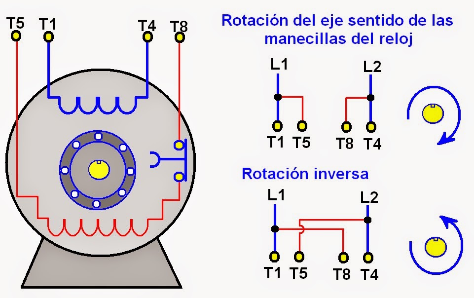

Estoy diseñando una PCB para mover un motor industrial que acciona un brazo mecánico. El brazo es de una plegadora industrial de textil y el problema es que el circuito eléctrico que traía se ha roto y la reparación es muy cara (para la poca cosa que es el circuito :rolleyes: ), así que estoy haciendo algo de ingeniería inversa para crear un circuito de control para este motor.
El problema es que es un motor AC y no se si es monofásico, bifásico o trifásico. La única información de la que dispongo es la de las imágenes adjuntas (abajo adjuntadas).
La maquina funciona, de serie, con conexión trifásica y a este motor van 4 cables. Este motor tiene la capacidad de rotar en los dos sentidos.
Mi pregunta es: ¿que tipo de motor es? ¿Y como debería de conectarlo?

Al tener 4 cables se me ocurre que es monofásico.
2 cables son del bobinado de trabajo y 2 del bobinado de arranque que también sirven para invertir el sentido de giro.
Si la máquina todavía esta operativa mide las tensiones sobre los conductores que van al motor, si este fuera trifásico en algúna forma de conexión deben aparecer 380Vca

los otros cuatros deben ser las bobinas identificarlas por pares y anotar su valor en ohms
y publicar los resultados ademas de las fotos.

Por favor medí la resistencia en Ohms entre los tres cables y pùblicala !
Rojo - Blanco = ?
Azul - Rojo = ?
Blanco - Azul = ?
Hola comunidad.
Despues de hacer las mediciones pertinentes, estos son los resultados:
Rojo - Blanco = 95 Ohmios
Azul - Rojo = 91 Ohmios
Blanco - Azul = 182 Ohmios
¿Cual es cada bobinado? ¿Cómo opera este motor?

Saludos synx, según las fotos y medidas realizadas, el motor que tienes es monofásico a 220v y da 2600 rpm.
Estos motores que tienen igual resistencia en los dos devanados ( trabajo y arranque ) se conectan, según tus medidas: fase al rojo que es el común, condensador de 3uF 360v a los otros dos ( blanco y azul ) y conectas la otra fase al azul para un sentido o al blanco para invertir.
Te dejo un dibujo explicativo que he modificado sobre la marcha del que mandó dosmetros.

rhchispas, en tu diagrama hace falta incluir el interruptor centrifugo, que va conectado en serie con el condensador de arranque.
Perdón pero me he perdido, no veo por ninguna parte en los aportes de synx que el motor tenga interruptor centrifugo. Y como no todos tienen que llevarlo me he dejado llevar por lo que el ha descrito y ha enseñado por las fotos.
