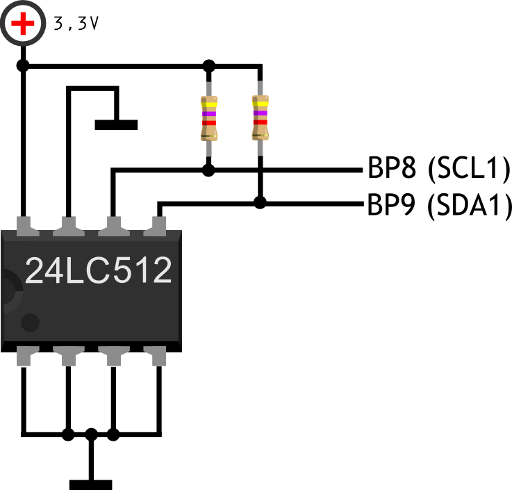

Carferper segun tengo entendido se ponen unas resistencias en los puertos como la siguiente manera: (ademas de la conexcion que sugieres)
wsanchez
ademas de hacer la conexion debes direccionar en tu codigo la memoria que deseas accesar.
No pude ver la imagen del enlace que colocaste, pero supongo que hablas de las resistencias "pull-up" que se deben conectar en las lineas SCK y SDA. Efectivamente esa es la recomendacion de Microchip para estos dispositivos. Tambien recomiendan colocar un condensador de 0.1uF entre VCC y GND.
No los inclui en el diagrama pues asumi que wsanchez0915 estaba al tanto de esos detalles. La nota de aplicacion AN1028 de Microchip es muy util y recominedo a wsanchez0915 leerla junto con los datasheets.
