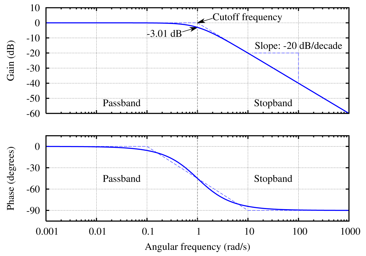

No se bien cuales son tus conocimientos, pero simplificando abruptamente (y muy :D) y para que lo veas facilmente, un cero implica que en el diagrama de bode la curva empiece a crecer, mientras que un polo implica que la curva decrezca.
Por otro lado un diagrama de bode tiene la función de mostrarte como evoluciona la amplitud y la fase de una transferencia en función de la frecuencia, entonces volviendo a lo de los polos y los ceros, un cero en DC se vería así hasta los 200Hz que es cuando aparece un polo "para que la pendiente se equilibre por así decirlo":
En cambio un polo en w=2*pi*f=1 se vería así:
Entonces recapitulando... los bodes de las distintas topologías te quedarían así:
