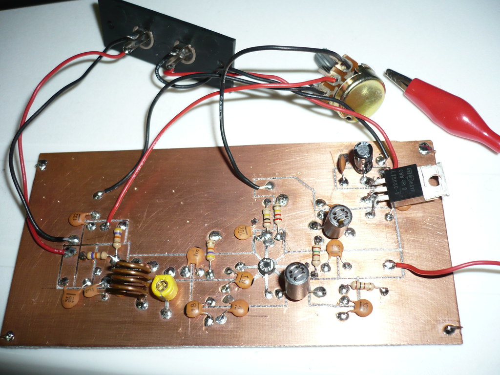

Hola amigos, sobre todo necpool, he armado el Tx de la primera pagina, aca una foto:
(en caso no se muestre la imagen este es el link: http://farm5.static.flickr.com/4013/4303121781_f558b2f1eb_b.jpg)
El problema es que aparentemente no funciona, digo aparentemente porque no escucho la señal en ninguno de mis receptores... Ahora tengo algunas preguntas para el momento en que revise el circuito:
- La bobina L1, esta armada con 4 espiras como dices, pero espiras juntas? eso no lo aclaras, tambien me he dado cuenta que segun la imagen que colgaste parece que tuvieras 5 espiras en lugar de 4.
- Cuando tomo el voltaje luego del IC en lugar de 8v salen 7.84 +o- esta bien no? o lo tengo que graduar para que al menos llegue a 8?
- Segun la imagen que he visto de tu Tx, parece que tu pot estuviera al reves de lo que yo lo he puesto... Yo he puesto como si fuera un pot de volumen tomando la entrada en el voltaje del IC y la salida en lo del varicap, no estara al reves el varicap? no deberia apuntar hacia la bobina L1?
- Como pueden ver en la imagen un par de capacitores estan un poco mas o menos de su valor en pF porque no encontre el valor exacto...
Bueno, voy revisando, alguna precision que me ayude a comprobar? no se pueden poner señal directamente de un microfono al audio no?
necpool si es posible, puedes incluir una foto mas cercana de tu TX? usa la funcion macro de la camara...
Otra cosa, compadre, R7 es 100 ohmios?, es que hay algunos componentes que no leo bien, tienen una E me parece al lado los que son ohmios no?
Hola a573r10n bueno antes de todo quiero decir "genial" te ah quedado muy bien ese tx.
Ahora si vamos a la respuesta, por lo que se ve en la imagen te falta una vuelta mas en la bobina, de la forma que esta armada esta correcta solo agrégale un vuelta mas, la separación entre espiras de la bobina parece correcta quizás un poquito mas juntas pero sin tocarse, (las espiras se pueden acercar o alejar para variar la frecuencia de trabajo) el trimmer te recomiendo que uses uno igual a ese pero marrón o en todo caso negro, pero creo que con el marrón debería enganchar la banda fm sin problemas, la resistencia R7 es 100 ohms, al pote solo lo usas para hacer ajuste fino, debe estar a la mitad de su recorrido a la hora de calibrarlo, es decir una vez que escuches el soplido en tu receptor miras en que frecuencia ah quedado puedes usar un receptor digital que te indica en que frecuencia lo pusiste usando el trimmer nada mas, lo mas probable es que hallas quedados muy próximo a la frecuencia que elegiste, entonces gira muy despacio el pote y verificas otra vez en que frecuencia esta, el pote esta bien colocado como se ve en tu imagen, el varicap va hacia la entrada de audio como figura en la imagen montaje y en el esquemático.
Verifica si soldaste el bf960 correctamente o si esta invertido, aplica las soldadura un poquito mas cerca del encapsulado.
Si se le puede poner un mic electret o uno dinamico pero necesitaras mas electrónica, si puedo pongo algún esquema para eso y mas fotos de ese tx.
Bueno espero haberte iluminado, yo ando por acá, así que cualquier consulta esta muy bien, con eso te ayudas vos y a otros que talvez tienen tus mismos problemas, no bajes los brazos ese equipo realmente anda y cuando lo logres hacer funcionar vas a ver que realmente valió la pena tu trabajo.
Saludos amigo y ya sabes estoy aquí.
Hola amigo, mi TX esta ya funcionando de pelos, sin embargo quiero comentar algunas cosas para los foreros que pueden caer en esos problemas:
1. Hice muchas pruebas para lograr encontrar la señal, cambie la bobina por 5 vueltas, luego la volví a cambiar a 4 vueltas y le agregue un condensador en paralelo al condenso variable para aumentar su capacitancia, y así quedo, con 4 vueltas de la bobina, un condenso variable de hasta 40pF y un condenso fijo de 10pF en paralelo, encontré mi señal por debajo de los 88Mhz, lo logre con una radio que yo también construí la cual tenia la recepción variada para llegar a captar la fonia de los canales de televisión del 2 al 5 mas o menos. Ahora si quiero subirle la frecuencia de transmisión tendría que (corríjanme si me equivoco: restarle vueltas a la bobina.
Al final lo deje ahí porque ese sector estaba bastante libre y me permitía escuchar con claridad y sin problemas mi señal. Luego podré subirle la frecuencia cuando pretenda inmiscuirme dentro de la FM comercial.
2. Le solicito a necpool o a cualquier forero capacitado que nos brinde una explicación de este excelente transmisor. Le digo excelente porque logre captar mi señal con la misma claridad y fuerza a pesar que me fui al fondo de mi vivienda, y a pesar de todos los muros que tuve que pasar seguí escuchando mi señal.
El pedido de la explicación es importante debido a que los que vamos aprendiendo necesitamos entender también el funcionamiento.
Por ejemplo, me gustaría saber porque se alimenta el circuito con 12 voltios, si luego se regula a 8v incluso dice que si no tienes el regulador 7808 puedes usar el 09, significa eso que pude ahorrarme todo el tramite del ingreso del voltaje y alimentar todo el circuito con una batería de 9v?
3. Quiero saber también si alguien ha medido con watimetro la señal, debido a que seria un importante dato para buscarle amplificador. A propósito, si alguien tiene algún amplificador apropiado háganoslo saber en este hilo.
4. Alquien conoce la impedancia del circuito? corrijanme si me equivoco, pero es un dato importante para el amplificador y el diseño de la antena no es asi?

1. Esa tecnica generalmente se emplea cuando en el LC existe un capacitor variable. Si quieres subir la frecuencia tienes que modificar el LC, el capacitor de acople (4,7pF) y los de retroalimentacion.
2.Si, puedes ahorrarte el trámite. Pero en el caso de que la bateria esté descargada el alcance será menor. Además, deberás colocar un diodo para prevenir accidentes en caso de conectar todo al revez. Now hablando del oscilador, se trata de un Colpitts (http://es.wikipedia.org/wiki/Oscilador_Colpitts)
Mira estas imagenes sacadas del Solid State Design for the Radio Amateur
3. El autor habla de 50mW pero podrias utilizar calculos "aproximados" partiendo de lo que consume;tienes la ventaja de que no hay etapas amplificadoras que se sumen al consumo total. Tambien podrias variar el "biasting" sobre G2 ( divisor resistivo 220K+100K= 2,5Vdc) y llevarlo hasta 4Vdc (Nota: he visto esta aplicacion en un libro que no recuerdo en este momento :D)
4. Numeros concretos no puedo darte, porque no tengo. Pero podria estar entre 40~150ohm.
PD: Excelente montaje :estudiando:
