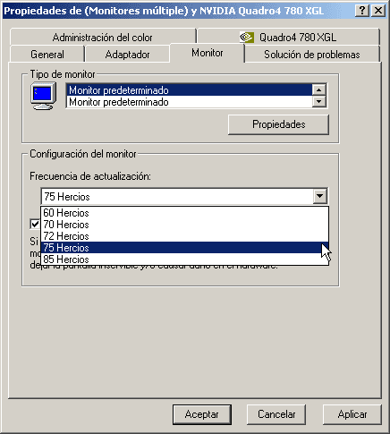

Es que entonces, hasta windows se equivoca:
O quiza se refiere a imagenes por segundo, pero entonces deberia poner FPS y no frecuencia de actualizacion...
Y los televisores que hace unos años vendian como 120Hz, en verdad son 120KHz, o quiza eso si esta bien formulado porque se refiere a 120 imagenes por segundo?

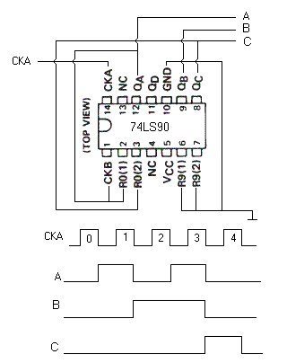

Unas posible forma de hacerlo con un contador BCD:
Deberias ingresar en clok tu señal y en A sale la mitad de la frecuencia
