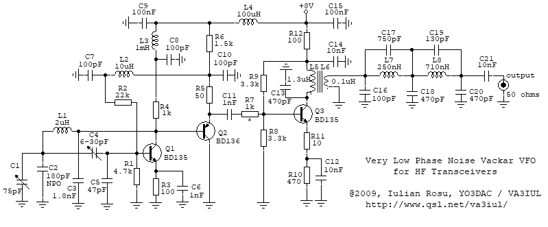

Hola Esteban, ¡Bienvenido a la Radiofrecuencia! El asunto del drift de los osciladores es un tema viejísimo y super comentado. Hay varios tipos de osciladores. Los que menos deriva tienen suelen ser los sintonía serie, tipo el Clapp:
o el Vackar:
Siempre para lograr estabilidad se deben usar elementos de la mejor calidad, cosa que nos falta en nuestro mercado. Tengo de hace muchos años atrás un lote de capacitores stiroflex (los plateados) que cuando los uso en un oscilador libre son una roca, no se mueve nada. Cambiás esos capacitores y empieza a moverse. Un método medio a lo indio es mezclar capacitores:
http://qrplw3dyl.blogspot.com.ar/2012/06/ofv-universal.html
o sino heterodinar para lograr una frecuencia alta estable:
http://qrplw3dyl.blogspot.com.ar/2014/03/vxo-7-7040-mhz.html
Otros métodos son más complejos, como estabilizarlos por medio de un huff & puff:
http://www.hanssummers.com/huffpuff.html
Habría que ver qué tipo de oscilador estás usando. Por supuesto debe estar totalmente blindado y con la alimentación estabilizada. Comentamos.
Saludos C

a ver :unsure: yo se....lo mejor sería un circuito sintetizado...pll que se yo....
pero...no se por que me gustan los desafíos y la cosa fácil.
Mi oscilador es bastante estable, es un hartley a varicap. para ser claro...puedo escuchar un aficionado durante digamos media hora sin tocar la sintonía.
el tema es que a veces agarro el gabinete y el oscilador se corre muy poquito....si estoy en AM no tengo ningun problema....pero en banda lateral me ocasiona un "voz de pato" que todos conocemos los radioaficionados jejejee....
quizás arme un clapp como dice crimson....idea de hacerlo con un integrado ya serían dos......creo que además llevaría un pic me complica el esfuerzo y sobre todo el lugar que tengo para el oscilador es muy chico.
