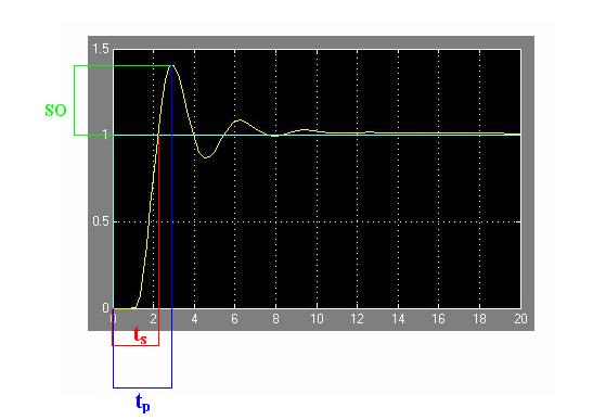

Perfecto vamos al caso que mencionaste, un clock para verlo bien ... bien (suponiendo sin ruidos, sin reflexiones, ni nada), uno esperaría esto si la señal es sub-amortiguada:
Para la frecuencias que hablamos, como mínimo para darle forma a esa señal necesitas 5 armónicos, es decir que tu OCR tenga un ancho de banda de 2.5GHz y obviamente si quiero ver bien ese overshoot, necesito más que esos armónicos.
Por el lado del aliasing, necesito que el OCR o filtre bien a partir de fs/2 o que mi fs este bastante por arriba de la máxima frecuencia que puede tomar, es decir que idealmente como mínimo necesitas un OCR que tenga 5Gsa para solo medir la forma y diría que bastante más para medir el overshot y eliminar el aliasing.

Si que tiene que ser mucho mayor, el overshoot depende mucho del flanco de la señal y mientras mayor sea el flanco de la señal mayor serán las componentes de alta frecuencia que necesita ese flanco.
Incluso con señales digitales de menor frecuencia, si tenes un Tr muy corto, corrés el riesgo de no ver completamente ese overshoot.

Dependiendo del tipo de OCR, para medir bien el overshoot tenés que calcular la frecuencia de rodilla (fknee) que es 0.5/Tr, entonces según el fabricante y modelo (ver manual) te recomienda que el ancho de banda de tu OCR cumpla con distintos factores según el error a cometer, ejemplo:
Gausiano:
fbw=fknee => 20% error
fbw=1.3*fknee => 10% error
fbw=1.9*fknee => 3% error
Plana:
fbw=1.2*fknee => 10% error
fbw=1.4*fknee => 3% error
Por eso es importante tener una idea de cuanto puede valer ese Tr antes de medir.
