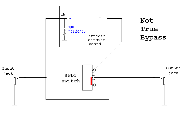

Lo que falta no es un circuito más (bueno, en realidad puede ser otro FET igual a esos). Lo que es difícil de ver (por lo cochino que resulta, electrónicamente hablando) es esto:
Ahí tenés un esquema de cómo van las conexiones sin el True Bypass.
El SPDT es en este caso el FF, y en el cable "de abajo" podés tener un FET tal y como hay en la entrada.
@Oziriz: Acá podés ver cómo es la opción de los DPDT (True Bypass). Y lo de que se vea afectada la salida por no tener buffer, no pasa nada: Tenés un operacional ahí, eso te da la impedancia y corriente que necesitás.
Acá podés ver (Electronec, calculo que a vos también te va a gustar el link) más sobre los bypasses que se pueden hacer. Está casi al principio el diagrama de bloques de estos bichitos.

pero lo que yo queria estar seguro es como debe quedar mi circuito... asi esta bien???

Ok, no te había entendido.
El esquema tiene buena pinta. Probalo a ver cómo anda y comentá qué resulta de ahí. Inclusive podrías bajarle el valor de la R de 1k que tenés a la salida. Con 100 Ohm ya vas bien.
No se va a notar una diferencia apreciable, sólo es una sugerencia por la costumbre de usarlo de esa manera.
