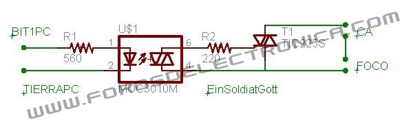

Tengo un tafo que forma parte de una maqueta de trenes que estoy modificando. Del transformador salen dos líneas: una de 14V CC dedicada conectada a los raíles y otra de 16V en CA dedicada a los cambios de vías e iluminación complementaria. Lo que estoy pensando es en controlar con un pic la iluminación (semáforos, farolas...). Tengo claro el esquema del pic, del LDR y del condensador para encender la luces cuando sea de noche. Lo que no tengo claro es como conectar el pic a los 16V en CA.
Es decir, ¿Cómo puedo pasar de 16V CA a 5V CC y a la inversa? Debe ser extremadamente fácil pero no encuentro cómo.
