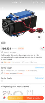

Y... Cual seriael onsumo total de las 6 celdas?
Cada celda es de 12v 6A 72w

entonces lo que se ve en Youtube es falso
En efecto, un graaan porcentaje es falso o erroneo
Por otro lado, las celdas funcionan calentando un lado y enfriando el otro.
Dependiendo de lo que vayas hacer, puede o no servir.
Si es como el de la imagen, con artesanias podrias hacer un frio/calor, con el mismo dispositivo
