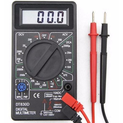

¿con un simple tester como este de la foto se pueden comprobar todos esos componentes? ¿los condensadores los tendré que quitar de la placa para medirlos verdad?

No, no veo que ponga que mida condensadores, luego no. (a lo mejor lo hace y no lo veo, ojo, que últimamente estoy un poco inútil)
Mide la alimentación primero a ver que hace, con ese polímetro si que se puede medir.
Para medir cualquier componente lo tienes que desoldar del circuito... y una vez desoldado por el mismo trabajo pones uno nuevo.
