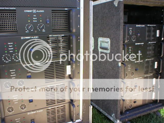

Que opinas de este detector de clip, armados además de un buen multímetro, generador de 60Hz y unas buenas R`s de unas cientos de watts? Seguro que mediremos algo bueno.
(y)
Muy buena la Crest, Sin duda, una de mis preferidas.
