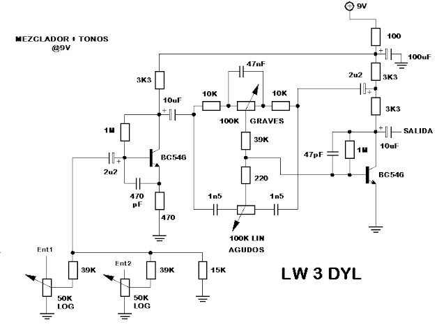

Seleccioné digamos que cuatro variaciones de controles de tonos, en esta ocasión apenas graves y agudos.

Este anda bien y está ultra comprobado :
http://qrplw3dyl.blogspot.com.ar/2013/10/mezclador-control-tonos-9v_19.html
Gracias. Lo tendré en cuenta. basicamente es uno de los ejemplos que habia puesto.
Pero si no fuera incómodo y alguien pudiera decirme, encuentran diferencia entre ejemplos que publiqué? porque cuatro formas? alguna forma es mas eficiente para determinados casos?
Puede que mi curiosidad no sea importante para muchos o alguien con tres palabras me la quite.
Si no encuentro respuestas , no dudo en armar el indicado por el moderador, que como dice anda bien y fue mas que usado. Hugo
Segui el consejo de Fogo. Esta siempre al día. Pero te aclaro que para usos comunes,la N° 3 funciona. Pero si queres trabajar con una señal que tenga negativo y positivo, es mejor la que te dice
Fogo. Pero eso lo ves en un osciloscopio, para usos comunes funciona y la he usado en aparatos de serie.
Fijate que casi todos los estabioizadores eectronicos comunes usan ese integrado o sus variaciones en esa coneccion.
Si ponés Baxandall en el Buscador , en alguno de los hilos están los cálculos de dichos filtros , puede variar su frecuencia central y la pendiente o su Q.
El que te recomendé , el autor trabaja sonorizando eventos ;)
