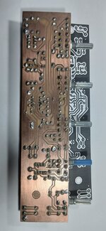

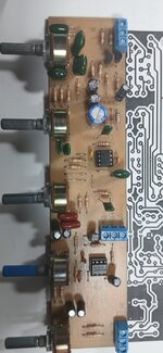

El esquema es el mismo no agregué ni quité nada, no sé si sean los reguladores porque uno tiene la aleta de disipación más delgada de lo habitual,
Si los reguladores dan la tensión que es, No creo que eso afecte. Hace algunos años arme este gemini también y funciono pero a veces de pronto me hacia unas oscilaciones raras y pensé que eran lo operacionales los que estaban mal. Probé con otros y fue lo mismo, Lo abandone y hasta hace poco tiempo me di cuenta de que lo malo eran los potenciómetros. Salieron defectuosos lo supe por que los quite para hacer unas pruebas en alguna reparación de un bafle amplificado y fallaban. Prueba intercambiándolos para ver si notas algo diferente.
El detalle es que si muevo cualquiera de los potenciómetro de tonos al máximo aparece el ruido
Hola buenas tardes, prueba conectando todos los chasis o cuerpo de los potenciometros a Gnd, en mi caso causaba algun ruido el potenciometro de balance ya que este esta comprometido a la ganacia. Lo quite y puse dos resistencias de 180k en cada extremo por ser la version estereo.

Me gusto mucho el proyecto. Arme la verison siemple. Pero no logro que funcione. Segui el esquema. Lo unico que reemplace son los tr, los 2878 x 2cs1815 (los pines por lo que veo son iguales) y el a1048 x el bc557 (aca si los pines cambian...) pero lo doble la patita de la base y conector para hacerlo coincidir con el original... pero no hay caso. No se escucha nada. Solo un poco de ruido cuando esta el volumen al maximo. Revise la pistas y estan ok. Los integrados funcionan, ya que los saque de otro proyecto el cual estaba en funcionamiento.... no se que mas revisar :(
Hola. Que tal?
Sube fotos de tu proyecto en especial una buena imagen de la PCB tanto de mascara de componentes y solder mask para darle un vistazo.
Ahi saque uno de los transistores, el b557, le tengo dudas x el orden de las patas. Estuve haciendo mediciones con el multimetro y el voltaje + y negativo llegan a las patas 4 y 8 de los integrados.

Listo, funciona excelente!
¿Como lo solucionaste? Comparte la solución para que alguien le sea de utilidad.
En mi caso siempre uso un preamplificador de bajo ruido Tailandés y nunca me ha fallado, aunque este proyecto es interesante necesita un par de retoques y ajustes y claro retirar las islas "Pistas sin conexión a GND para evitar algunas interferencias", que los chasis de los potenciómetros vayan a GND y bueno que la conexión IN/OUT tenga un buen cableado blindado o apantallado.
¿Como lo solucionaste? Comparte la solución para que alguien le sea de utilidad, aunque parece que es evidente el problema del BC557 o estoy equivocada.
No, al final no eran los tr. Tenia un problema con el ground de las salidas. Y ademas un cap que me había quedado mal soldado.
