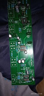

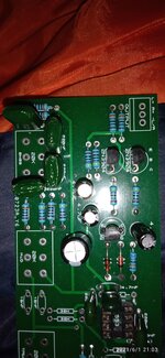

Les comento que hice una versión monofonica de este pre, el detalle es que si coloco alguno de los potenciómetros al máximo, aparece un ruido de alta frecuencia, con los potenciómetros de tonos por debajo del maximo, el pre funciona sin problema alguno. Revise el pcb y no hay cortos ni nada por lo que no sé cuál podría ser el problema.
como en la placa me sobraba espacio decidí incluir la fuente y el micro.

Se supone que tiene filtros de alta frecuencia, pero en todo caso parece que tienes un acople acústico.
1) Omitiste algo del circuito?
2) Utilizas la misma fuente para otro circuito?
3) El ruido, se escucha incluso puenteando la entrada, e...
4) ...Incluso la entrada del micrófono (NO "micro", ya que pensé que te referías a microprocesador/microcontrolador/microbios/microgramo...)?
5) Tienes osciloscopio?

El esquema es el mismo no agregué ni quité nada, no sé si sean los reguladores porque uno tiene la aleta de disipación más delgada de lo habitual,
