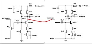

Preamplificador muuuy sencillo

No tengo un potenciómetro de bajo valor como 5-10 k en este momento. Entonces, ¿Quiero saber si puedo usar un potenciómetro de 50-100 k?

El valor del potenciómetro NO es demasiado importante y conviene colocarlo para ajustar el valor de señal de entrada.
Edit:
También podrías colocar un par de resistencias como "Divisor de tensión" en lugar del potenciómetro
No entiendo lo que estás tratando de decir.
Me refería a este circuito, en el post número 1 de este tópico. Que lo que inicio la conversación hace mucho tiempo. ;)
1-Quitar la de 100 ohms cambiará su comportamiento general, puede que usted no lo note, pero lo cambiará.
2-puede poner su potenciómetro donde dice 2 sin afectar al resto.

No esa resistencia. Dije qué sucede si omito la resistencia de 100 ohmios conectada en serie con +12 suministro.

Puedo bajar el valor del condensador de salida sin afectar el rendimiento? Obtengo un golpe de salida de 2.2 voltios / pop en el encendido. ¿Qué tal un condensador de salida de 4,7 micro faradios para el preamplificador? la impedancia de entrada del amplificador de potencia es de 15Kohms.
Antes de modificar nada, ponga a masa las entradas de su equipo sin el pre que usted muestra y fíjese si el POP, viene de su amplificador anterior al agregado o del preamplificador nuevo, porque casi siempre el POP lo causa la SALIDA. :unsure: .
Ademas, si la entrada pre existente de su equipo ya tiene un capacitor, lo podría quitar directamente.
La offset de DC de salida del amplificador de potencia es de 5 mV.
Así que el amplificador está bien.
Edit-el amplificador no tiene capacitor de entrada, solo 10uf entre preamplificador y amplificador.
(Creo que la carga del capacitor de salida del preamplificador mientras está encendido es la causa del golpe / estallido de la salida del amplificador.¿Qué piensas?)

Probé casi todo pero el problema está ahí. Creo que debido a que este es un diseño de un 'single ended', tengo que aumentar su capacitancia de suministro. Esto sucede solo cuando enciendo todo.

Primero pruebe haciendo un puente, en la resistencia de 100, que usted queria anular. :rolleyes: ;) Va a aumentar la rapidez de la estabilización de la tensión. Luego si no le funciona ya puede proceder como proponía dejando las demás posibilidades atrás.
La resistencia de 100 Ohms a la entrada de tensión, y la capacidad del capacitor de 100uF, hacen que por un mínimo momento pase de 0V a 12V (o el voltaje que se esté alimentando), y esa fracción de segundo puede generar el "POP".
Puede colocar un retardo de encendido a relé en la salida de su amplificador, o si su amplificador por sí sólo no hace "POP", puede crear un circuito "mute" temporizado, que envíe la entrada de su amplificador a masa (0V, GND, etc).
Con respecto al capacitor de salida del preamplificador, cuanto mas chico en valor, menos frecuencias graves (bajas frecuencias) deja pasar, aunque puede colocar un capacitor cerámico de 100nF para experimentar, aunque va a " sentir " un recorte como mencioné.
Hice todo menos resultados similares. Este problema es inherente a este diseño de preamplificador. De todos modos, reduzco el valor del condensador de salida a 4,7 microfaradios, el punto -3dB es 2,5 Hz.
No voy a usar ningún circuito de mute/delay porque es una radio FM de bajo costo para uso diario. Usé un amplificador tda 2030A.
Eso pasa, porque la tensión de alimentación aumenta casi instantáneamente, en vez de hacerlo gradualmente por la resistencia de 100 Ohms (en milisegundos, pero lo suficiente para crear el efecto "POP").
Quizás volviendo a los 100uF originales, el resultado va a ser el mismo, sin "POP".
