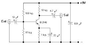

Hola mi gente, acabo de terminar de ensamblar un circuito filtro pasa banda de www.construyasuvideorockola.com, específicamente el filtro pasa bajo. El circuito funciona correctamente, no tiene ruidos y le llegan los +-15v a las patas 8 y 4 del operacional doble, pero parece ser que no tiene mucha ganancia ya que cuando abro por completo el control de volumen del filtro y del amplificador no se oye tan potente como debería (aunque en www.construyasuvideorockola.com recomiendan un amplificador de por lo menos 200W RMS y el mio no es tan potente), lo que me lleva a pensar que nesecito hacerle un pre-amplificador para elevar un poco la señal que llega el amplificador.
Queria saber si algunos de ustedes tiene un buen circuito pre-amplificador basado en operacionales doble (TL082 por ejemplo) que pueda usar para este fin. Aqui les adjunto unas imágenes del circuito ya ensamblado y tambien el diagrama, por si les interesa.

No se puede :cautious: nesesitas otro amplificador más potente ese con TDA7377 a penas da unos cuantos Wats 15w + 15w + 30w entre 3 canales un total 60W cundo lo recomiendan de 200w por canal:no:

No necesitás ningún preamplificador: solo tenés que aumentar la resistencia de 100K entre los terminales 1 y 2 del primer TL082. Podés probar con 220K para empezar y luego la varías en mas o en menos hasta que obtengas el nivel que esperás.
Cuidado que con eso vas a cambiar la frecuencia de corte superior de la etapa de entrada, por lo que tal vez debas disminuir el valor del capacitor de 47nF que lleva en paralelo...dependiendo del valor final de esa resistencia podrás cambiar el capacitor a 22nF si la resistencia la llevaste a 220K., si nó, tratá de mantener (mas o menos) constante el producto C x R
PD: Lo del amplificador de 200 W es pura verdura...
:tu:Cambia La recistencia de (100K por una de 150K). (el capacitor de 0.22uF por uno de 150nf) y conserva la frecuencia original de corte a (7Hz) (si le pides más saturará fácil mente con cualquier fuente de audio)
Tal cual como te ha dicho el Doc, manteniendo el producto RC podes modificar la resistencia propuesta o la de entrada misma, pero también deberas variar el capacitor de entrada, pero como se trata de un pasabajos no deberías tener problemas.
Recordando que para el primer caso debes aumentar la resistencia y para el segundo disminuirla
Por ejemplo reemplazando la R entre Pin 1 y 2 a 220 tendras una ganancia en tensión de 2.2
Para el segundo caso se deberia cambiar la R por una de 47K y obtendrías uno 2.12 ve

Varía el valor de esa resistencia de entrada no afecta en gran medida la frecuencia de corte sólo la ganancia y craro está que también la impedancia de entrada.
pudes jugar con esos valores I no afectan la finalidad y también por qué en bajas frecuencias no se notará mucho la calidad de audio en medias y altas frecuencias si,

¿ Esto es lo que armaste, pero con otro IC ?
filtro-pasa-bajos-jpg.176990
En caso afirmativo.
Toma la señal a tu amplificador desde el capacitor de 1µF que sale de la pata 1 ---> Prueba si el volumen es correcto

No necesitas un preamplificador para ese filtro PB!!!!
Modifica la ganancia tal como te hemos dicho y asunto arreglado. No hay perdida de fidelidad ni nada parecido, y eso de "con mesura" es mas verdura de esa pagina!! Podes aumentar la ganancia a 100 o a 1000 o lo que haga falta.

Lo que quiero es un circuito que realze las frecuencias bajas y elimine el paso de las frecuencias medias y altas, y eso es lo que hace un filtro pasa bajo. Pero lo que pasa es que cuando abro los controles de volumen (al maximo) del filtro y del amplificador, no se oye tan fuerte como de costumbre.:cry:
A ver si me explico mejor.
Cuando pongo el amplificador del subwoofer (no tiene red de tono) directo a la PC, los sonidos graves tienen un nivel de volumen alto, pero cuando pongo el filtro pasa bajo entre la PC y el amplificador, los graves no se oyen tan alto como en el caso anterior, de hecho, es como si se eschucharan 2 veces menos o algo así, pero mejora la calidad del sonido por que no le llega el rango completo de frecuencias al subwoofer.
Otra cosa la resisitencia variable de 50k potencia los bajos, no puedo abusar abriendola mucho por que el subwoofer se mueve demasiado :oops:, lo cual es lógico.

Voy a seguir su consejo Dr. Zoidberg (y), bajare la resistencia que esta conectada al positivo del condensador de 2.2uf en la entrada a 68k o a 50k para tratar de duplicar la ganancia del circuito y probare a ver como se oye.
