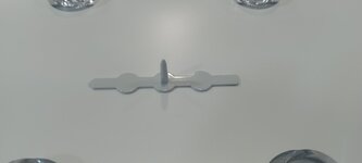

Presillas soporte panel difusor TV LG
Buenas, no se ni como se llaman, sabéis si se pueden comprar sueltas? siempre se me rompe alguna y lo ideal sería tener un montón de ellas y no tener que hacer inventos, pero no consigo encontrarlas
Gracias
Esos apoyos se vuelven quebradizos con el calor. Dudo que existan en algún lugar para comprarlos. De todos modos yo siempre utilizo los rescatados de paneles en desuso Los voy guardando y tengo un montón de ellos. Y cuando no tenia, los hacia de algún plástico blanco, pues su única misión es evitar que la pantalla se hunda en el medio.
