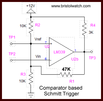

Hola, la resistencia del LED déjala con el valor anterior, ya que al ser más pequeña, genera una intensidad luminosa mayor, y eso nos juega en contra, ya que lo que se busca es que el fototransistor pase de la saturación al corte más rápidamente. El mejor remedio, es añadír un sistema con histeresis, cómo comentó un compañero. Otra opción es cerrar el paso del haz con una ranura pequeña, así mejoramos el contraste de cambio.
Hola, puedes usar comparadores tipo LM311 o LM2903 y agregar histéresis mediante un resistor de realimentación positiva.
Busca info sobre el tema de histéresis y eso solucionará tu aplicación, los comparadores son mucho mas veloces que los optos, consumen menos energía y por lo general son más baratos. ;)
