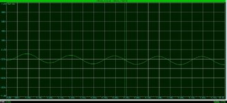

Hola buenas noches, estoy haciendo unas pruebas con proteus donde tengo que amplificar una señal de 15mVpp y 500Khz de frecuencia con un tl082, el problema es que configurando e operacional a una ganancia deaproximadamente 46, me sale la señal por debajo de los negativos. Alguien sabe a que se puede deber esto?
Adjunto la imagen de salida del proteus.

Estás teniendo una tensión de "Offset" negativa
Para ver de donde proviene y/o como evitarlo es necesario ver el circuito que estás empleando. 🤷‍♂️
Prueba cambiar el rango de medición en la gráfica, e.j. después de 1 segundo, porque pareciera que lo que ves es parte de un proceso transitorio de la señal mientras se hace la corrección interna.
Pon los parámetros de la señal de entrada. Y muestra ambas señales, entrada y salida. Si no es el problema de la señal de entrada tiene que ser un problema del modelo spice del tl082.
En la señal que muestras también se observa un pequeño reposicionamiento de la onda a lo largo del tiempo hacia abajo, esto es propio de la existencia de condensadores en el circuito.
También se ve una línea vertical en t=5.50u. esto es que tienes más componentes y señales en el esquema que no muestras. Seguramente están interfiriendo en tu cicuito.

Estás simulando en alta frecuencia (500kHz para un operacional es AF), con ganancia de lazo demencial (4500) y con capacidades de acoplamiento bajísimas (5pF) y te preguntás qué pasa???
Para que ocurra lo que estás soñando tenés que simular con un operacional ideal (en Proteus es OPAMP ). Eso sí, tocándole en Propiedades la tensión de alimentación para que no sature.
Hacer simulaciones con ganancias y frecuencias altas sin haber entendido las consecuencias del offset y el ancho de banda en operacionales (y demás características de un operacional real) te va a dar sorpresas a cada rato.
