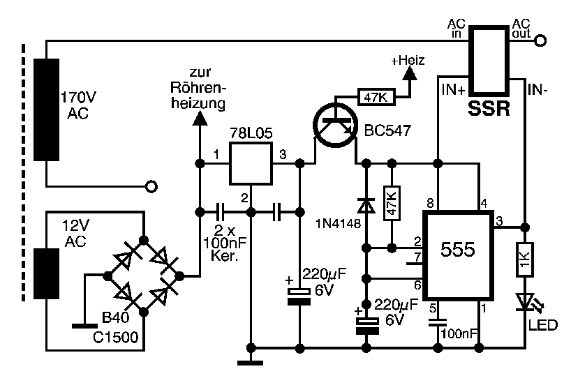

Hola, soy nuevo y no se si éste és el sitio donde debo dirigirme. He montado un circuito de retardo para un amplificador con el integrado 555. Intento insertar aquí la imagen, a ver si funciona:
El caso es que no funciona. En las entradas IN+ i IN- del relé llegan continuamente 1,8V, pero creo que deberían llegar unos 5 pasados 11 segundos, apagándose el LED en este momento; pero el LED siempre permanece apagado y la tensión que proporciona no es suficiente para activar el relé.
¿Alguien ve algo raro el el esquema?
muchas gracias
