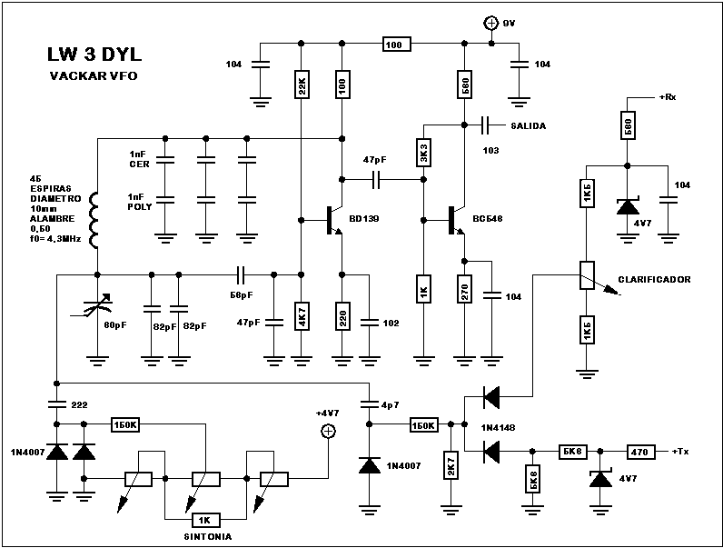

Ya he preguntado en todas partes, varicaps pero no me entienden que significa, que se puede sustituir en vez de varicap ?
Un diodo varicap es un diodo que presenta la particularidad que al ser atacado con tensión continua que varía en su voltaje, éste ( el diodo) varía en su capacidad. Dicho de otras maneras al alimentarlo con una tensión continua variable, varía su capacidad y se comporta como un condensador variable. En los primigenios osciladores variables, había un circuito L-C en pararalelo para crear la oscilación. L es una bobina y C un condensador. Si querías variar la frecuencia, o bien variabas el valor de L, la bobina, desplazando su núcleo o bien variabas el valor de C, un condensador variable ( solución mas extendida). Estos condensadores variables son placas paralelas que se mueven con un eje, por ende, inestables, apartosos, costosos, etc...
Con el descubrimiento de este tipo de diodos, se sustituyó el condensador variable por un diodo varicap. Si te fijas hay un potenciómetro, que es el que actúa como sintonía, que lo que hace es mandar más o menos tensión al diodo.
El valor del diodo varicap, no suele ( no siempre es así ) ser crítico, suele haber equvalentes, en todo caso lo que sí es crítico es que en la tienda donde buscas este componente, no sepan lo que es un diodo varicap :eek:
En el caso del circuito de Pablin que publicas y que deseas montar, no actúa como sintonía variable, pero el comportamiento es el mismo, se comporta como un condensador.

Cualquier diodo se puede emplear como varicap, con mejor o peor resultado, pero todos funcionan.
Si es para frecuencias bajas podés usar un 1N4007, es utilizable entre 0 y 4,5V:
Si es para frecuencias altas, tipo FM comercial puede ir un diodo zener de 24 a 36V sin problemas. Esto en el caso de no conseguir el varicap especificado.
Saludos C
Si vas a hacer un transmisor de FM te conviene usar un zener de entre 24 a 36V, de 1/2 o 1W. No es lo ideal, pero a fines prácticos no vas a tener problemas, ahora, ¡que no te digan en la tienda de electrónica que no saben lo que es un zener! :LOL:
