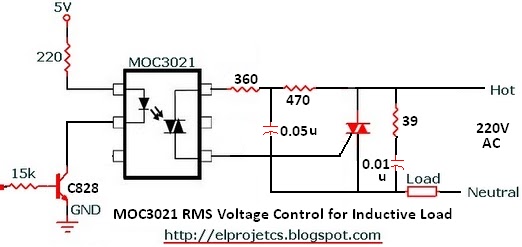

La etapa de potencia es la siguiente:
Ya hemos probado triac desde el 2N6078, un BTA8, BTA12, MAC12 y MAC15, de MOCs hemos probado el 3010 y el 3051 y 3052,
tambien con las configuraciones recomendadas para el moc 3052 que vienen en el datasheet.

Te hace falta un detector de paso por cero para sincronizar el disparo del triac.
También necesitarás ajustar la red snubber a la reactancia inductiva de tu motor.
Por cierto que no va el enlace del motor y que los motores AC no se pueden controlar correctamente con ningún control de fase, necesitas un variador de frecuencia. Si tu motor es un motor universal de colector entonces si.
No sera que tenes un triac con gate sensible, si es asi debes cambiar los valores de la red entre el moc y el triac segun la hoja de datos del MOC3021, revisala chauuuuuuuuuu
La liga no va adjunto una imagen el motor es a 120 VAC 1.08 Amps. Scooter tendras las formulas para ajustar la red snubber?
Si tengo un circuito para sincronizar los disparos, hice prubas con un foco incandecente y va hermoso el dimmer pero al meter el motor ya no.
fdesergio es verdad, no cheque la imagen antes de adjuntarala pero los valores son 180, 2k2 y el cap es de 100n.

Tu motor es de 120Vac y tu grafica es de 220Vac , puedes aclarar y poner todo en limpio estamos un poco cansados de hacerla de adivinos!!!
