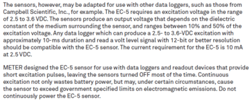

Hola estoy diseñando un datalogger y en uno de los puertos de los sensores tengo el circuito que adjunto en la foto. La resistencia de pull up es para para un sensor I2C y lo demás es un filtro para señales analógicas. Esto es para poder conectar sensores I2C y analógicos en un mismo puerto. El sensor analógico que conecto es un sensor de humedad de suelo EC-5 de la empresa Decagon que tiene una salida de 0.33 a 1.32 para una alimentación de 3.3V (10 - 40% de la tensión de alimentación) pero la medida que me da es 2.37 V al aire y a 2.54V en agua. Para mí solo debería añadir un pequeño offset a la medición, no se me ocurre porque me dan estas tensiones.

Me parece que me explique mal. Es un solo puerto en el cual solo un sensor puede ser conectado a la vez. Configuras el pin del MCU de acuerdo al sensor que se requiera. Lo que no me dan los cálculos sobre las tensiones. En el punto de R3 y el capacitor C debería ser la tensión del sensor respecto de masa. Que podría ser de 0.33 a 1.32 V de acuerdo a la humedad pero me da 2.37 V. Se ocurren algunas cosas, pero me gustaría saber la opinión de alguien con más experiencia en análisis de circuito o que le haya pasado algo similar.

¿ Calculaste la impedancia de salida del sensor análogo ? Con ese dato ya puedes extrapolar la tensión resultante cuando lo conectes en el circuito y quizá ver porque obtienes esa tensión.

Yo lo primero que haría es no poner nada ya que no es un sensor pasivo, es un sensor con alimentación y circuitería interna. Si el fabricante no explica, y no lo hace, que tengas que adaptar nada, no adaptes nada para empezar.
Lo sabemos la impedancia de salida del adaptador pero lo mismo la resistencia de 4k7 lo mata todo. El condensador y la resistencia a masa no creo que hagan nada, ni bueno ni malo.
Prueba sin mas en conexión directa a ver que pasa.
Si tienes un datasheet o una nota de aplicación publicala.
Lo que si que dice es que la alimentación ha de ser estable, en eso hacen mucho énfasis. ¿De donde lo alimentas? Una buena idea, por eliminar posibles fallos es alimentarlo de momento de una batería de litio de 3V6 nueva y recién cargada. Así que quitas de encima una buena fuente de problemas. Cuando sepas que funciona vas probando.

Lo destacado del sensor:
- Alimentación: 2,5VDC a 3,6VDC.
- Salida analógica: 10-50% (con 2,5VDC).
- Tiempo de medición: 10 mS.
- Distancia máxima de los cables: 40m.
- Rango de medición: 0 - 100%.
- Error (según el tipo de calibración): +/- 2%.
- Temperatura de trabajo: -40 a 60ºC.
No entiendo el I2C que tiene que ver en el asunto. Directamente debería ir a un ADC e idealmente adaptar la salida analógica con un buen operacional para que la salida trabaje en todo el rango.
No aparece o no he encontrado por ningún lado la impedancia de salida del sensor.
Se supone que puede con el consumo del ADC pero lo mismo ni eso.
Una idea podría ser medir la salida del sensor conectando un polímero que anda por los 10MΩ y después con 100k, 10k, 1k de carga para intuir cual es esa impedancia. En función del resultado pues poner o no un AO. Lo mismo es imprescindible ya de origen.
