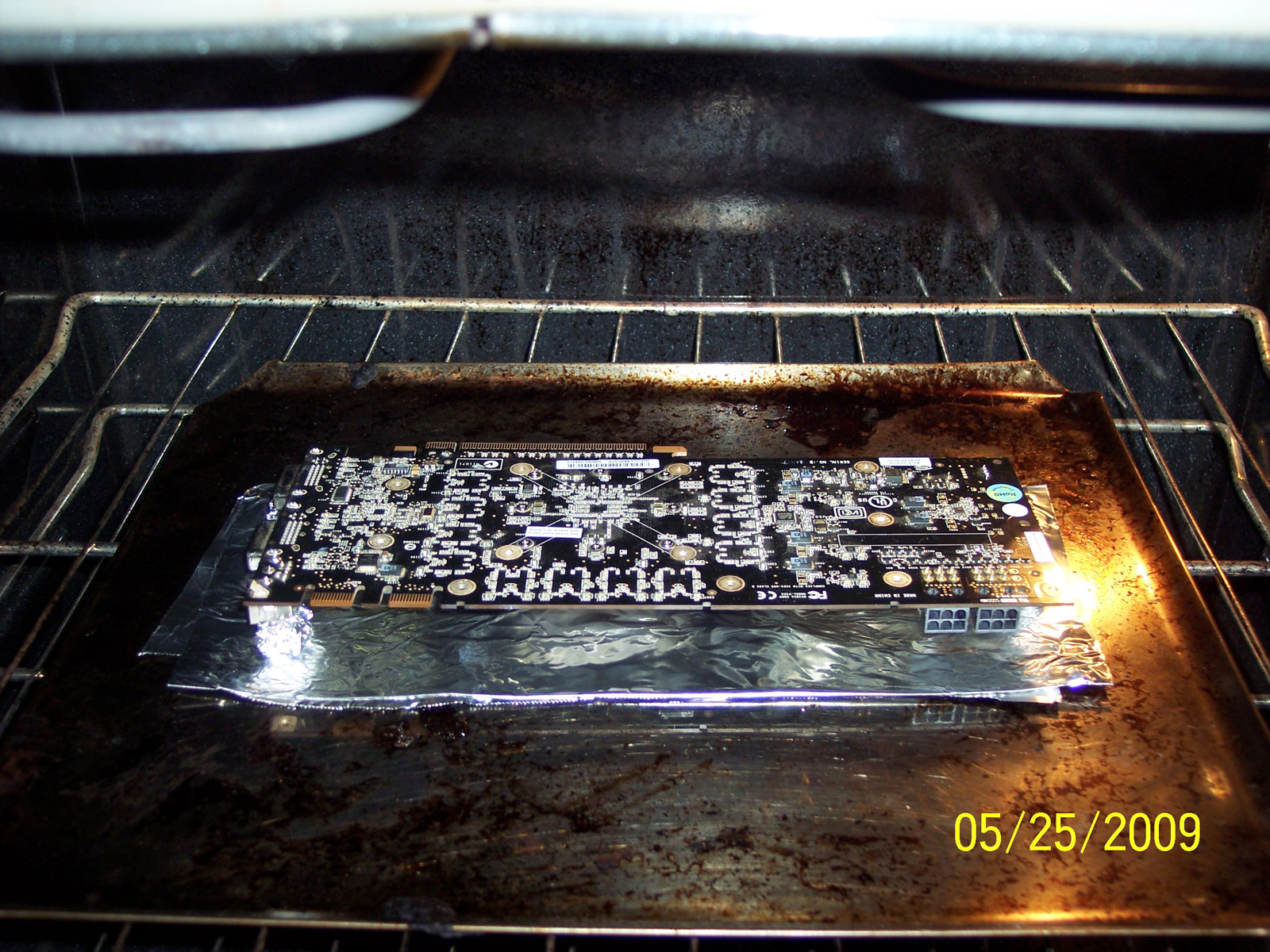

A tí no te pasó, genial, suerte, dios está de tu lado, pero hay gente a la que le pasó en el primer intento y me consta, de la misma manera que meten la placa entera al horno doméstico, una barbaridad que no resiste el menor análisis si no cuentas con una sonda de temperatura para no sobrepasar determinada temperatura... andubo? funcionó? aplausos...!!!!!! celebremos...!!! pero es una burrada que si NO controlas la temperatura se convierte en eso mismo, una burrada... que se torna válida cuando la eleccion es eso o tirarla a la basura.

Le voy a pedir el secador de pelo a mi vieja, y el domingo voy a meter al horno un Motherboard junto con las empanadas. :confused:
