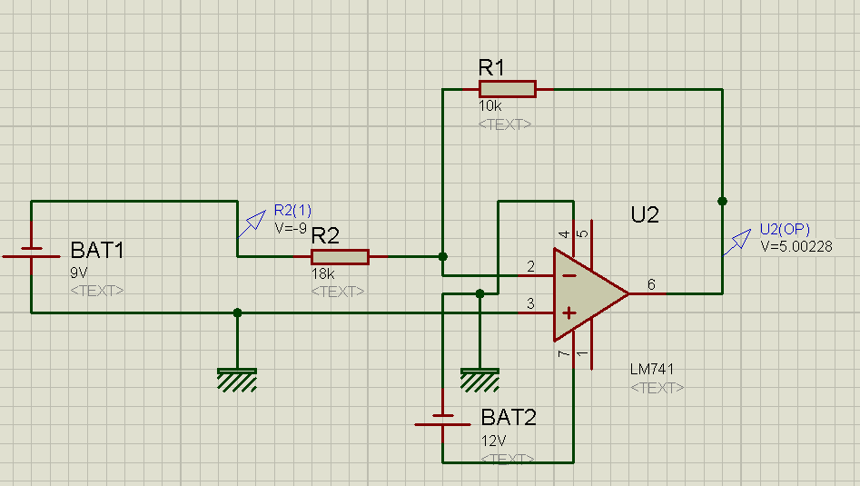

Buenas noches soy nuevo en el foro y tengo una duda con un amplificador operacional lm741cn lo uso en modo inversorcon un voltaje de entrada de 9v Rin de 18k y Rf de 10k para obtener un voltaje de salida de 5 voltios el cual en la simulacion en proteus funciona perfectamente y al montalo fisico no funcional entrega un voltaje de 11.6v (debe de ser 5v)
ahi le adjunto la foto de diseño en proteus.
Si está configurado como inversor, vas a tener -5V a la salida no 5V. Si te da 11.6V aplicando 9V a la entrada, es porque está configurado como No inversor, y en tal caso tendrás Vo = Vi(1+Rf/Ri) = 25.2V, por lo que se satura el AO, entregando 11.6V.

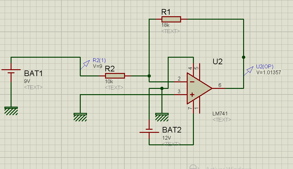

Ahora que veo tu imagen. Estás aplicando -9V en la entrada, no 9V como decís.. Lo cual es correcto en la simulación.. Por otra parte, se me ocurre que pusiste al revés las resistencias. La de 18k en el lugar de la de 10k y viceversa, por lo que la salida se amplifica hasta la saturación.

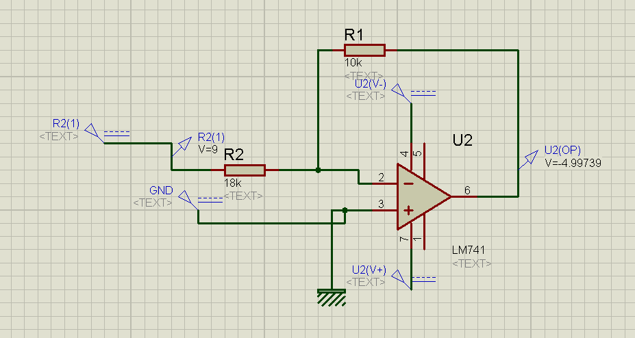

Hola compañero Richi1504, prueba alimentando el operacional con fuente dual, no con fuente simple como lo tienes en tu esquema, es por eso que no te da el voltaje negativo pues no tiene de donde sacarlo. Si vas a excitar el circuito con 9V es mejor que bajes la ganancia pues así como está se te va a saturar.

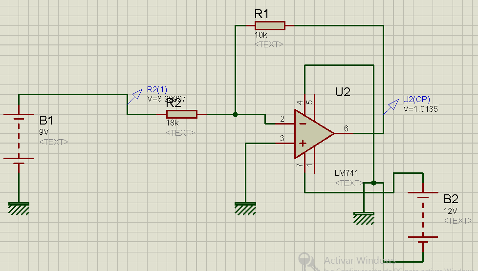

te refieres a este tipo de baterias? tampoco funciona

si funciona le coloque los voltajes positivos y negativo correspondientemente pero la pregunta es si al montarlo físicamente solo tengo una batería de 9v y un adaptador de 12v para la alimentación como debo de hacer?
Richi la 1ra figura que mostras está bien. La 2da está mal. Porque aplicás 9V a un inversor con ganancia 18/10 = 1.8. Por lo que en salida tenés -16.2V, pero como tu alimentación es 0 y 12V el AO va a tender a 0V. Sin embargo el 741 no llega a 0V si la alimentación no es simétrica. Leé atentamente el 1er comentario que te hice. Estaba bien tu circuito en el simulador, me refiero a que en la cruzaste las resistencias.

Según lo que entendí el quiere +5V, no tensión negativa. Por lo que no necesita fuente dual ni batería nueva. Me parece que están bien la ganancia y las conexiones de la figura inicial. El error probablemente está en el circuito que armó.
Como lo que buscas es sacar -5v a la salida, te va bien con una alimentación de -9v y 9v, si quieres puedes simularlo y corroborar lo que te digo.
Puede que funcione (lo más seguro) pero la idea del proyecto es leer el voltaje de una bateria auxiliar para que a determinado voltaje de un aviso de bateria agotada. Entonces no tendría sentido colocar otra si cuando se descarge como la lee? No existe la posibilidad de que funcione con la misma bateria
