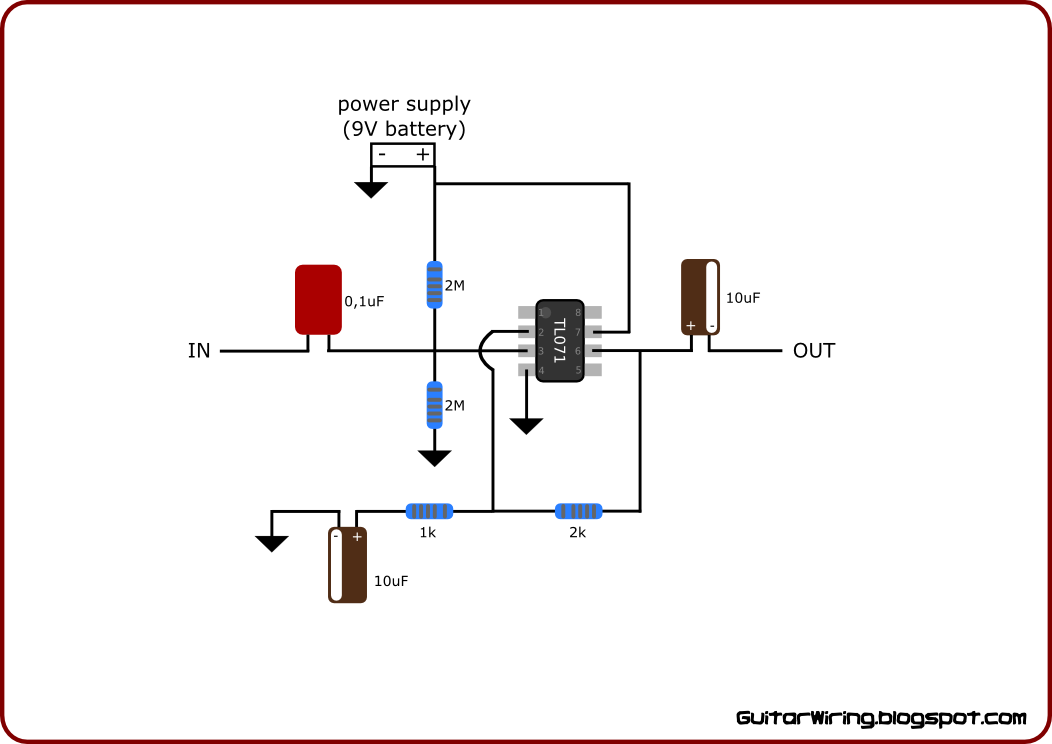

encontrè esto por ahì, por lo que veo es bastante mas simple (acorde a mi capacidades) y tiene un solo canal, està hecho en base al tl071. podrà servir?
gracias, abrazo!
Hola tacul, yo le haría las siguientes modificaciones:
A la entrada una resistencia baja,porque el pre original es para guitarra, que es de alta impedancia. Más ganancia, una resistencia de 27K en vez de 2K, sino no "levanta" (igual, si satura se la podés cambiar, pero "a ojo" creo que está bien), desacoples en la alimentación y un capacitor cerámico en la realimentación para apagar el soplido del integrado, y una resistencia de descarga en la salida. Si te animás, dale que funciona.
